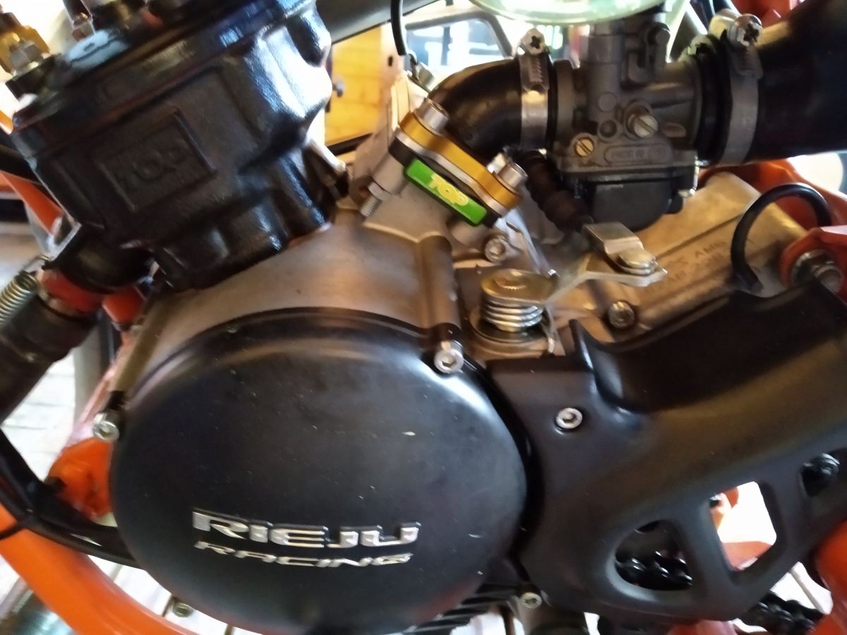

Mtto Posté(e) le 10 avril 2019 Signaler Partager Posté(e) le 10 avril 2019 (modifié) Bonsoir, j'ai un petit problème, j'ai un pot, kit 50 top noir, carburateur 19 Dell'Orto, clapets top perf et pignon 13, le problème et que je ne vais qu'à 75/80 réellement. C'est une MRT 2017, l'allumage est bridé ??? Merci de vos retours Modifié le 10 avril 2019 par Mtto Lien vers le commentaire Partager sur d’autres sites More sharing options...
noux Posté(e) le 10 avril 2019 Signaler Partager Posté(e) le 10 avril 2019 salut l'ami change le pignon de sorti de boîte y faut 1 dent de pluss et la couronne et en combien ? Lien vers le commentaire Partager sur d’autres sites More sharing options...
Mtto Posté(e) le 11 avril 2019 Auteur Signaler Partager Posté(e) le 11 avril 2019 Il y a 7 heures, noux a dit : salut l'ami change le pignon de sorti de boîte y faut 1 dent de pluss et la couronne et en combien ? Bonjour, mais d'origine c'est un 11, j'ai mis un 12 ça a rien changé et maintenant je suis en 13 et ça change rien. Je pense pas qu'un de 14 change beaucoup. Merci Lien vers le commentaire Partager sur d’autres sites More sharing options...
noux Posté(e) le 11 avril 2019 Signaler Partager Posté(e) le 11 avril 2019 (modifié) ok si quand tu change le pignon y a pas de changement y faut changé autre chose la couronne a combien de dent ? Modifié le 11 avril 2019 par noux Lien vers le commentaire Partager sur d’autres sites More sharing options...
Mtto Posté(e) le 11 avril 2019 Auteur Signaler Partager Posté(e) le 11 avril 2019 Il y a 5 heures, noux a dit : ok si quand tu change le pignon y a pas de changement y faut changé autre chose la couronne a combien de dent ? C'est une 52 Lien vers le commentaire Partager sur d’autres sites More sharing options...
noux Posté(e) le 11 avril 2019 Signaler Partager Posté(e) le 11 avril 2019 passe la couronne en 48 Lien vers le commentaire Partager sur d’autres sites More sharing options...
Mtto Posté(e) le 11 avril 2019 Auteur Signaler Partager Posté(e) le 11 avril 2019 il y a 8 minutes, noux a dit : passe la couronne en 48 Ok je pourrais espérer monter a combien ? Lien vers le commentaire Partager sur d’autres sites More sharing options...
noux Posté(e) le 11 avril 2019 Signaler Partager Posté(e) le 11 avril 2019 95 / 100 bien réglé Lien vers le commentaire Partager sur d’autres sites More sharing options...
Mtto Posté(e) le 11 avril 2019 Auteur Signaler Partager Posté(e) le 11 avril 2019 il y a 7 minutes, noux a dit : 95 / 100 bien réglé Ok, vais-je perdre énormément en accélération ? Lien vers le commentaire Partager sur d’autres sites More sharing options...
noux Posté(e) le 11 avril 2019 Signaler Partager Posté(e) le 11 avril 2019 normalement non le kit et la pour ne pas en perdre Lien vers le commentaire Partager sur d’autres sites More sharing options...
Mtto Posté(e) le 11 avril 2019 Auteur Signaler Partager Posté(e) le 11 avril 2019 il y a 7 minutes, noux a dit : normalement non le kit et la pour ne pas en perdre Ok merci beaucoup !! Je vais assayer ça .. Lien vers le commentaire Partager sur d’autres sites More sharing options...
