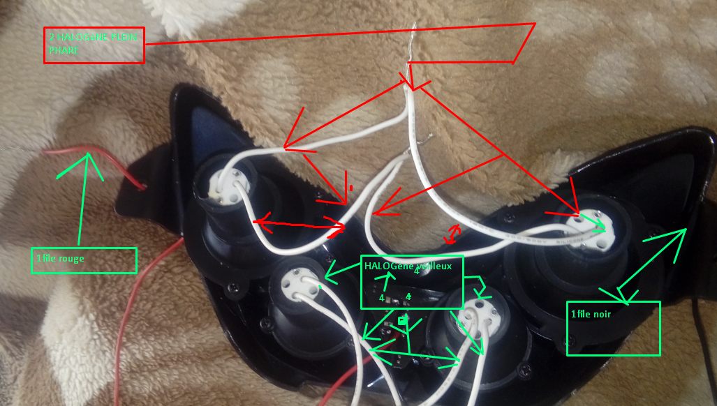

Bo2Modz Posté(e) le 20 avril 2019 Signaler Posté(e) le 20 avril 2019 bonjour à comment faire un Branchements phare 4 Halogène plus led Merci a vous de bien vouloir me donner une réponse

0 Bader Posté(e) le 20 avril 2019 Signaler Posté(e) le 20 avril 2019 (modifié) Les fil noir et rouge était livré avec le feu acheté ou il viennent du faisceau du scooter ? Tu as pas répondu a mes questions. Modifié le 20 avril 2019 par Bader
0 Bo2Modz Posté(e) le 20 avril 2019 Auteur Signaler Posté(e) le 20 avril 2019 tous les fils étais avec tous les fils étais avec il ne vienne pas du scooter
0 Bader Posté(e) le 20 avril 2019 Signaler Posté(e) le 20 avril 2019 A ok donc 4 ampoules plus 2 bandes Led en veilleuse. Les 2 bande en principe se branche sur un plus après contact indépendamment du circuit d'éclairage. 1

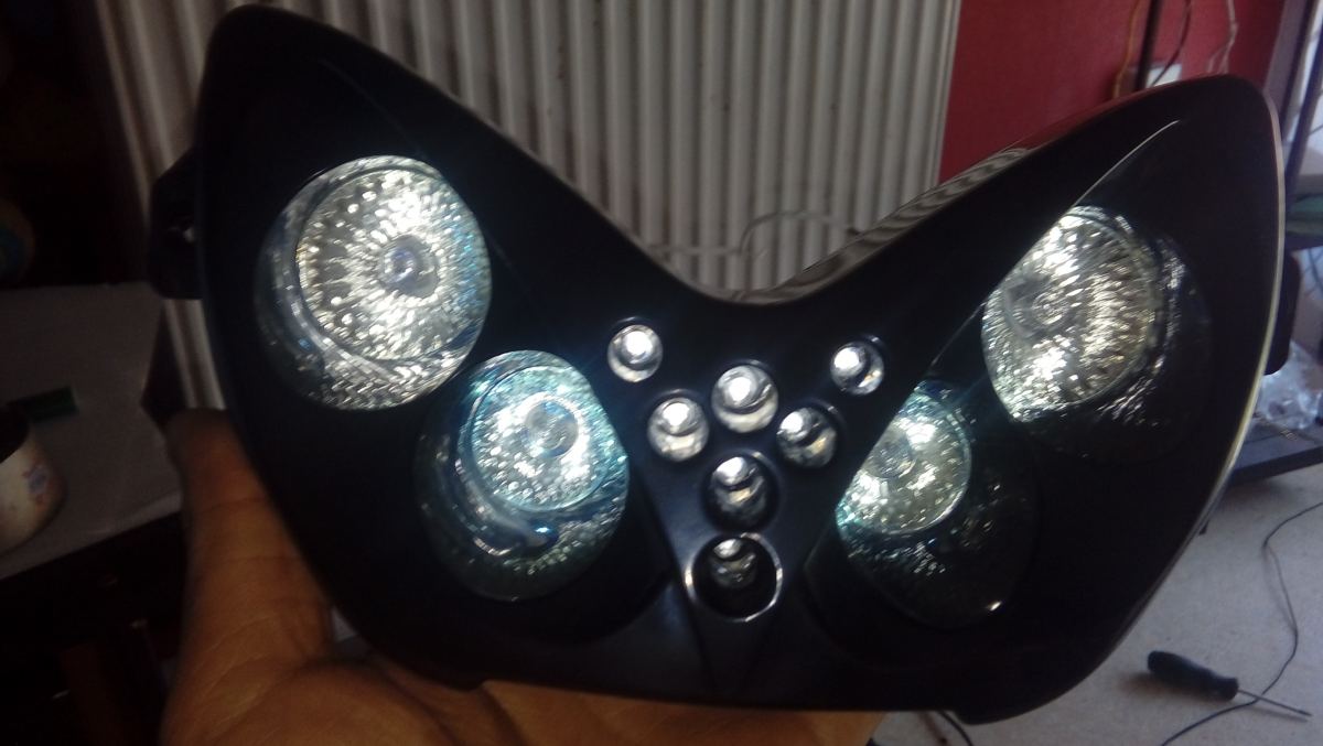

0 Bader Posté(e) le 20 avril 2019 Signaler Posté(e) le 20 avril 2019 Le but et de savoir ce que tu as a alimenter en courant car selon le type d'ampoule leurs consommation énergétique et différentes et demandera une alimentation différentes. Par exemple tes bande Led ou feux de jour/veilleuse seront allumé en permanence donc un plus après contact sera suffisant du genre les repiquer sur le klaxon. Les ampoules halogène auront besoin d'un relais des Led on pourra se passer de relais. Donc une photo de la face avant cela m'aidera et tes 4 ampoules sont a Led ou halogène ? tu veux les 4 en même temps où styles 2 en code et 2 en phares ? 1

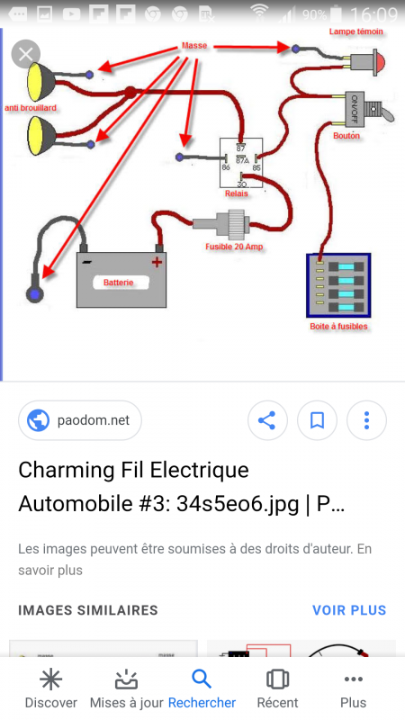

0 Bader Posté(e) le 20 avril 2019 Signaler Posté(e) le 20 avril 2019 Bon je galère à modifier le schéma avec mon tel La partie bouton et lampe témoin du schéma sera remplacé par ton inverseur code phare. Ton commodo code phare lui ira se brancher sur la fiche 85 du relais Le fil qui ramène le courant lui sur la borne 30 il remplace donc la batterie du schéma. En 87 tu mets 2 ampoules et 87 a tu mets les 2 autres . Il te faut donc un relais 5 broches. Dsl j'aurai préféré pouvoir modifier ce shema pour qu'il soit parfaitement compréhensible au premier coup d'oeil .
0 Bo2Modz Posté(e) le 20 avril 2019 Auteur Signaler Posté(e) le 20 avril 2019 Il y a 2 heures, Bader a dit : Bon je galère à modifier le schéma avec mon tel La partie bouton et lampe témoin du schéma sera remplacé par ton inverseur code phare. Ton commodo code phare lui ira se brancher sur la fiche 85 du relais Le fil qui ramène le courant lui sur la borne 30 il remplace donc la batterie du schéma. En 87 tu mets 2 ampoules et 87 a tu mets les 2 autres . Il te faut donc un relais 5 broches. Dsl j'aurai préféré pouvoir modifier ce shema pour qu'il soit parfaitement compréhensible au premier coup d'oeil . Je te re mercie très fortement de ton aide précieux je oublierai pas 1
