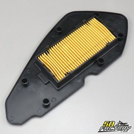

Donc j'ai un scooter Kisbee 4t de 2018 (injection) et à l'accélération il est mou du genou. En cherchant un peu je suis tomber sur une vidéo d'un mec qui avait retirer tout le filtre à air pour gagner en pêche, il avait juste mis un petit bout de mousse au bout de la durite... Méthode pas très conventionnelle.
J'ai aussi vu un autre gars qui avait mis un cornet, mais ça j'en veux pas.
Bref, le filtre est comme ceci: filtre-a-air-peugeot-et-sym.jpg.f7bed441c930065135720f11d110ef43.jpg
En plus de filtrer il semble agir comme une "bride", comme vous pouvez le voir il y a autant de platisque que de filtre...

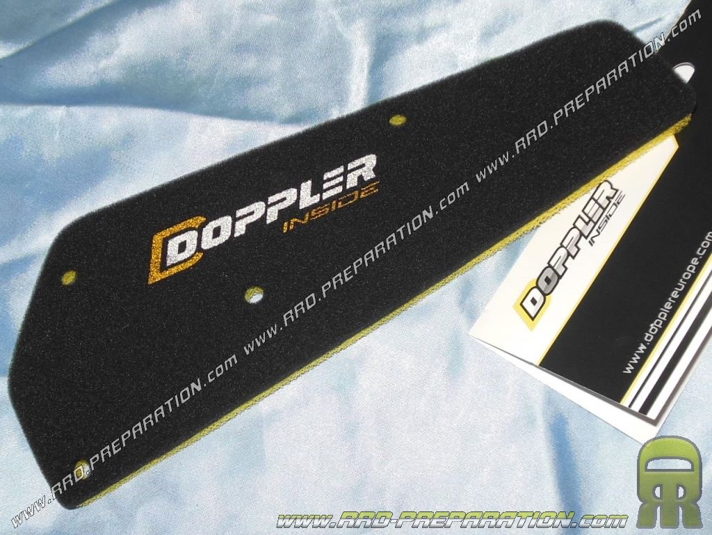

Donc je voudrais savoir si je pouvais le virer et le remplacer par une mousse comme celle-là: mousse-filtre-air-doppler-boite-air-origine-scooter-chinois-50cc-4-temps-v-clic-139qmb-gy6.jpg.774167783c4eb72efb5457e64f3635fc.jpg

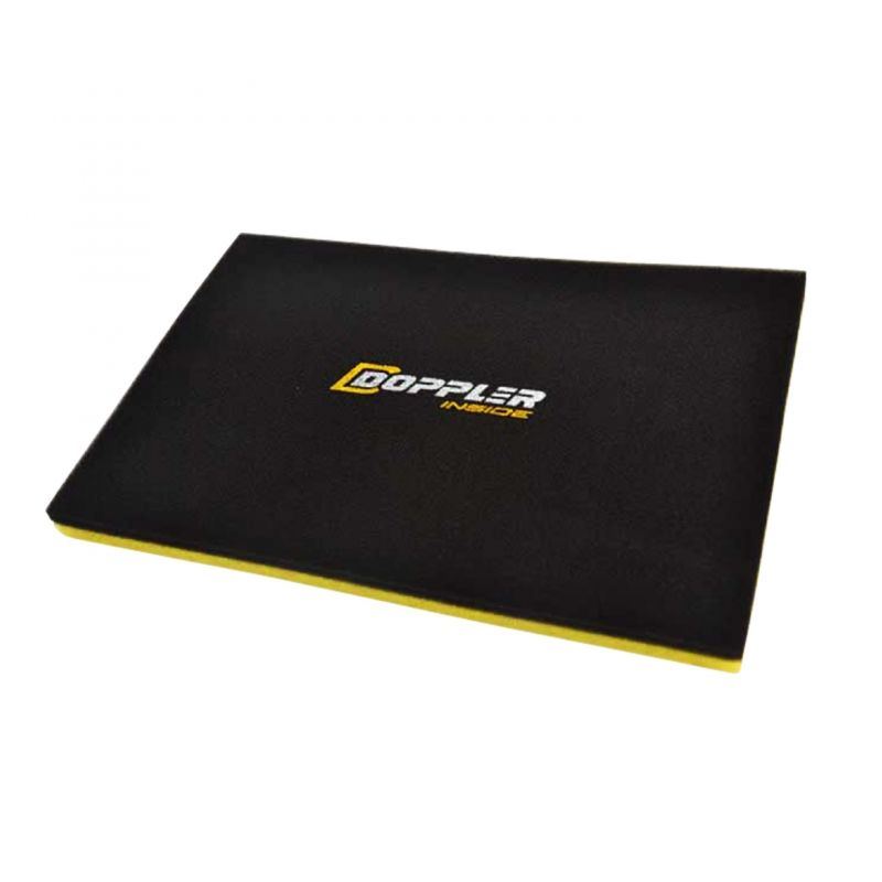

Sur la photo c'est censé être le bon modèle pour les kisbee 4t mais j'ai un gros doute sur la forme.... En plus il y a un trou en plein milieu qui n'est pas sur le filtre d'origine, donc je pense plutôt opter pour un plaque de mousse à découper soi-même:mousse-filtre-a-air-double-densite-doppler.jpg.74940bb24da1396a91e1170f93b848dd.jpg
Alors qu'en pensez-vous? Je peux tout remplacer par une mousse sans aucuns problèmes ou vous me le déconseillez?
Et niveau marque, Doppler ou Malossi ou Polini ou autre?

mousse à découper c'est bien ,pour les marques j'ai testé, je n'ai pas senti trop de différence sur de  l'origine .
attends d'autres avis mais ne t’attends pas à gagner énormément en performance seulement en changeant le filtre à air .

J'ai passé ma matinée à chercher des infos et à priori le c'est le filtre jaune en carton qui réduirait le flux d'air et non la partie en plastique. Donc si tu me dis que la mousse c'est bon je vais essayer.
Par contre tout à l'heure je l'ai démonté pour jeter un œil et j'ai remarqué que le partie en plastique s'encastre dans une rainure qui fait joint donc il faut absolument garder cette partie pour l'étanchéité de la BAA.
Alors, je pense opter pour racheter un filtre à air normal et le modifier en arrachant le carton jaune et le remplacer par de la mousse.

Donc pour résumer j'ai arraché le filtre jaune en papier (et non en carton), je l'ai remplacé par un carré de mousse de marque Doppler.
Résultat pas à la hauteur de mes espérances, mais j'en suis quand même très satisfait. Je sens que l'accélération est plus réactive, dès que je mets un peu les gaz, le scooter réagit mieux, il décolle au premier coup de poignée.
J'atteins les 50km/h plus vite et j'ai un "bruit" (qui était normal d'après mon mécano), qui a quasiment disparu. Se bruit venait de la turbine de refroidissement et comme un filtre à air en mousse laisse passer l'air plus facilement donc le moteur peine moins à aspirer et forcément il chauffe moins (la turbine de refroidissement tourne moins rapidement). Logique quoi....
