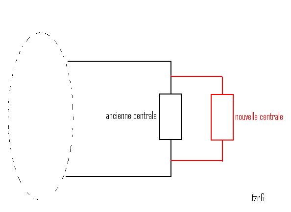

intégré au regulateur de tension? jamais vue sa :huh:
mais dans tous les cas si il est intégré a sa il y a bien deux fils qui sorte et qui sonts pour la centrale dit "intégré" , donc tu ponte dessus en dérivation.
normalement sur toute les centrales il y a deux fils , tu peux nous faire une photo de ton boîtier intégré et de ta centrale?

J'en ai aussi une, il faut débrancher 2 fils et les brancher en dérivation comme tu l'as dit...Mais je ne peux pas te dire lesquels car sur la mienne elle buguait (les clignotants ne clignotaient pas donc j'ai fait un autre branchement)
Sinon au pire comme l'a dit Clemside, mets des résistances et tu gardes la centrale d'origine...
