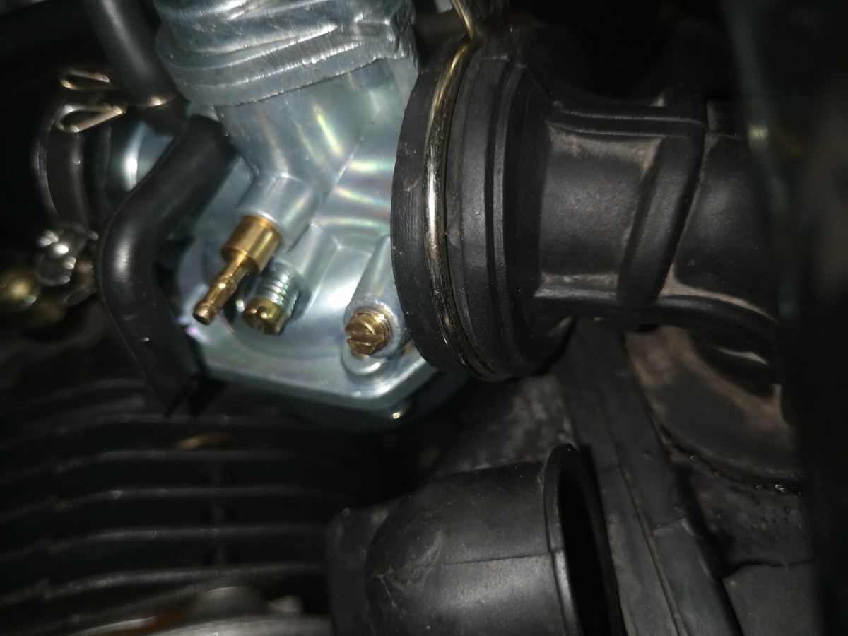

Alexandra2 Posté(e) le 29 juin 2019 Signaler Posté(e) le 29 juin 2019 salut , une photo de ton carburateur ou sont les vis de richesses aiderait sachant que hein, voilà on sait pas ce que c'est comme réglage sans ça.. si tu chauffes a mort t'es trop pauvre, pour comparer c'est simple tu prends une lampe de poche , un carton, tu fais des trous dans le carton pour visser les gicleurs et tu la met sur la lampe , tu verras au plafond la différence de taille entre les gicleurs...

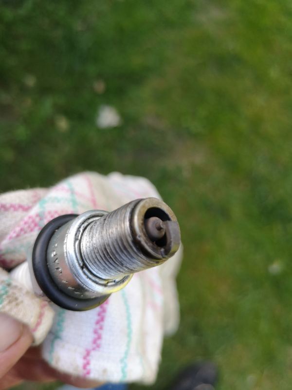

chris.60 Posté(e) le 29 juin 2019 Auteur Signaler Posté(e) le 29 juin 2019 Bonjour Alexandra, Alors j'ai encore augmenter ma richesses et descendu mon clip d'un cran en sachant que pour l'instant il tourne au mélange mais toujours pareil il chauffe et la bougie me parait assez sèche, la photo de la bougie c'est après l'avoir laissé tourné 3mns au ralenti Pour les gicleurs, je voudrais juste savoir à partir de quelle taille cela se monte sur un 17 Merci de ton aide,. 1
Alexandra2 Posté(e) le 29 juin 2019 Signaler Posté(e) le 29 juin 2019 (modifié) notice naraku 2 temps, 85 "origine" a ce qu'ils disent. Moi ma methode c'est que je mets un gros gicleur de 100 puis seulement je descends de 5 en 5 si j'ai pas de contrôle via la richesse. La visiblement t'es en vis qualitative, donc la quantité d'air est reglée, c'est donc en desserant ta vis que tu appauvris. Donc la essayes de visser a mort ta vis de richesse ( celle de droite ), si t'es en dessous d'un tour désséré et que ça continue a fonctionner , méme mal, c'est que ton gicleur est ridiculement trop petit et la tu montes de 5 points. Pour la taille d'origine ben il y a que par comparaison par lampe que tu vas y arriver ... te faut des numérotés pour comparer Voilou La ta bougie est illisible car trop neuve si t en as une vieille utilises la Modifié le 29 juin 2019 par Alexandra La peau de vache 1
