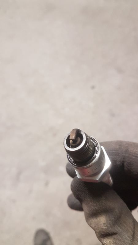

Exactement, fait le test avec des galets légèrement plus lourd. Tu pourrais me dire de quelle couleurs est ta bougie stp?

Et pour la bougie je te ferai une photo

Salut Le tour de la bougie me paraît brillant peut être l'effet du flash ?
Le milieu lui me paraît correct :).

Mieux vaut trop riche que le contraire toute façon, la lecture de bougie avec les carburant actuel n'est plu une science exacte, tant que le comportement du scooter niveau carburation et bon c'est ok .
Oui c'est sur je me fie plus au comportement de mon scooter après je regarde quand même ma bougie pour voir si elle est pas trop blanche au trou noir mais à mon avis un gicleur de 84 ou 85 serait bon

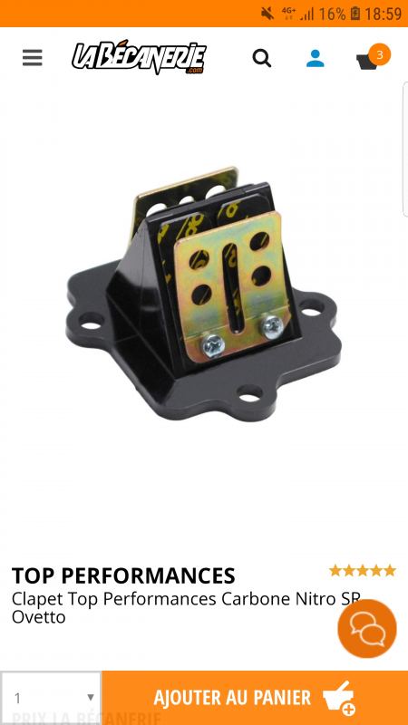

J'aimerais bien me prendre c'est clapet mais les lamelles ils disent pas si c'est du 0.30 ou 0.35 c'est bizarre qu'ils disent pas sinon vous me conseiller quoi comme bon clapet avec ma configuration actuelle pot Z carburateur 17.5 variateur polini embrayage malossi boîte à air d'origine

En marque je prend toujours des lamelles malossi aucun soucis pour le moment.
L'avantage principale des carbones c'est leurs réactivité et aussi au cas où un morceau casse il fera moins de dégâts en passant dans le cylindre par contre se sont ceux qui dure le moins longtemps.
Les lamelles mettalique sont moins réactive mais durable dans le temps par contre en cas de problème ça fait mal quand ça passe dans le cylindre.
Beaucoup opte donc pour des carbone  .
  • J'aime 2
Ok sa marche donc des malossi en 0.30 carbone quand tu dis elle dur pas dans le temps c'est ta dire je veux pas que sa casse au bout de 2mois si sa dur 1an ou 2 sava
