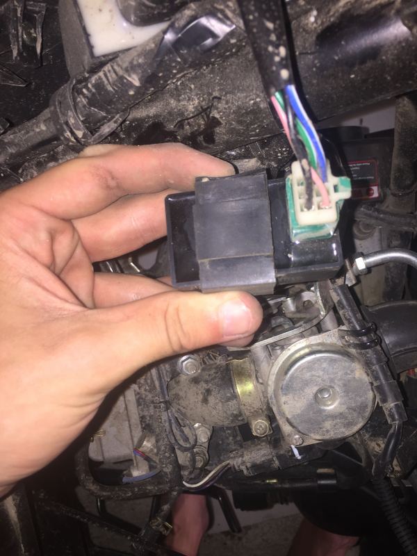

Tomp Posté(e) le 25 juin 2019 Signaler Partager Posté(e) le 25 juin 2019 Bonjour j’aurais besoin de quelques conseils ,j’ai acheté un scooter mash Bibop 50cc j’ai fini mon rodage je suis à 1200. et j’aimerai savoir comment débrider le cdi et s’y possible savoir comment est le cdi dans mon scooter Merci pour toutes réponses Lien vers le commentaire Partager sur d’autres sites More sharing options...

0 Alexandra2 Posté(e) le 26 juin 2019 Signaler Partager Posté(e) le 26 juin 2019 il y a 3 minutes, Tomp a dit : Bonjour c’est la version 4 T bon ben faut que tu regardes si tu as un carburateur piloté ou une injection indirecte... Mash adore les ECU , et les ECU c'est pas des CDI , et une ECU se débride pas, elle se reprogramme ... et ça , ça coute plus cher qu'un CDI pour sur donc va voir a ta pipe d admission moteur et prends une photo de ce que tu as la bas faut aussi une chtite photo de ton cdi (ou ecu) 1 Lien vers le commentaire Partager sur d’autres sites More sharing options...
0 Tomp Posté(e) le 29 juin 2019 Auteur Signaler Partager Posté(e) le 29 juin 2019 Le 26/06/2019 à 22:46, Alexandra La peau de vache a dit : bon ben faut que tu regardes si tu as un carburateur piloté ou une injection indirecte... Mash adore les ECU , et les ECU c'est pas des CDI , et une ECU se débride pas, elle se reprogramme ... et ça , ça coute plus cher qu'un CDI pour sur donc va voir a ta pipe d admission moteur et prends une photo de ce que tu as la bas faut aussi une chtite photo de ton cdi (ou ecu) Je pense avoir trouver c’est bine le cdi ou un ecu Lien vers le commentaire Partager sur d’autres sites More sharing options...
0 Bader Posté(e) le 29 juin 2019 Signaler Partager Posté(e) le 29 juin 2019 Un cdi 1 Lien vers le commentaire Partager sur d’autres sites More sharing options...
0 Alexandra2 Posté(e) le 29 juin 2019 Signaler Partager Posté(e) le 29 juin 2019 (modifié) il y a 38 minutes, Bader a dit : Un cdi je dirai même plus, un cdi avec un superbe carburateur a membrane tout pourri. bonne nouvelle t'as un vert... donc faut mettre un vert ou un blanc mais comme ça veut dire, te faut juste un cdi pas bridé 6 pin style dirtbike Modifié le 29 juin 2019 par Alexandra La peau de vache 1 Lien vers le commentaire Partager sur d’autres sites More sharing options...
0 Tomp Posté(e) le 30 juin 2019 Auteur Signaler Partager Posté(e) le 30 juin 2019 Il y a 10 heures, Alexandra La peau de vache a dit : je dirai même plus, un cdi avec un superbe carburateur a membrane tout pourri. bonne nouvelle t'as un vert... donc faut mettre un vert ou un blanc mais comme ça veut dire, te faut juste un cdi pas bridé 6 pin style dirtbike Merci, et c’est Dangereux une membrane pourri Il y a 10 heures, Alexandra La peau de vache a dit : je dirai même plus, un cdi avec un superbe carburateur a membrane tout pourri. bonne nouvelle t'as un vert... donc faut mettre un vert ou un blanc mais comme ça veut dire, te faut juste un cdi pas bridé 6 pin style dirtbike Auriez-vous un lien pour acheter car je n’en sais pas ce qui est bien ce serai génial merci Lien vers le commentaire Partager sur d’autres sites More sharing options...
0 Alexandra2 Posté(e) le 30 juin 2019 Signaler Partager Posté(e) le 30 juin 2019 (modifié) il y a 41 minutes, Tomp a dit : Merci, et c’est Dangereux une membrane pourri Auriez-vous un lien pour acheter car je n’en sais pas ce qui est bien ce serai génial merci ça se trouve un peu partout ... c'est les mémes de 50 a 125cc, tu trouves ça sous la nomination "5 pin CDI" Mais pour avoir un pur cdi tu prends celui de chez motorkit. https://www.motorkit.com/fr/allumages/12564-boîtier-cdi-kepspeed-racing-limited-dax-monkey.html?search_query=CDI&results=151 il y a une fiche en plus qui te permet de choisir entre mode 'normal" ou 'racing' Modifié le 30 juin 2019 par Alexandra La peau de vache 1 Lien vers le commentaire Partager sur d’autres sites More sharing options...
