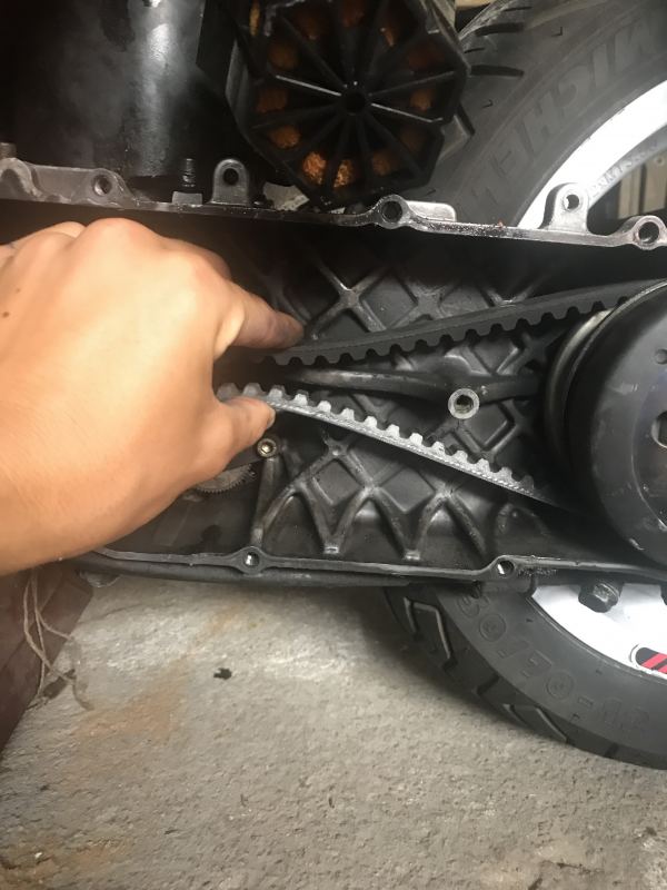

theo71230 Posté(e) le 2 juillet 2019 Auteur Signaler Partager Posté(e) le 2 juillet 2019 il y a 5 minutes, Alexandra La peau de vache a dit : coucou , il a combien de km ton kit ? quand je pince la courroie elle se touche est ce normale ? Lien vers le commentaire Partager sur d’autres sites More sharing options...
Alexandra2 Posté(e) le 2 juillet 2019 Signaler Partager Posté(e) le 2 juillet 2019 (modifié) il y a 2 minutes, theo71230 a dit : quand je pince la courroie elle se touche est ce normale ? normal normal, oui et non, mais bon tu peux faire ta courroie en même temps que la segmentation ... tu devrais t'en sortir pour 40 balles en tout c'est le genre de consommable qui tiens pas longtemps mais qui si ils sont souvent remplacés tu roules a 95km/h plus longtemps avant de devoir tout changer. Modifié le 2 juillet 2019 par Alexandra La peau de vache Lien vers le commentaire Partager sur d’autres sites More sharing options...
theo71230 Posté(e) le 2 juillet 2019 Auteur Signaler Partager Posté(e) le 2 juillet 2019 il y a 2 minutes, Alexandra La peau de vache a dit : normal normal, oui et non, mais bon tu peux faire ta courroie en même temps que la segmentation ... tu devrais t'en sortir pour 40 balles en tout c'est le genre de consommable qui tiens pas longtemps mais qui si ils sont souvent remplacés tu roules a 95km/h plus longtemps avant de devoir tout changer. la courroie est neuf elle n’a pas 40km Lien vers le commentaire Partager sur d’autres sites More sharing options...
Alexandra2 Posté(e) le 2 juillet 2019 Signaler Partager Posté(e) le 2 juillet 2019 il y a 1 minute, theo71230 a dit : la courroie est neuf elle n’a pas 40km c'est la bonne au moins ? XD Lien vers le commentaire Partager sur d’autres sites More sharing options...
