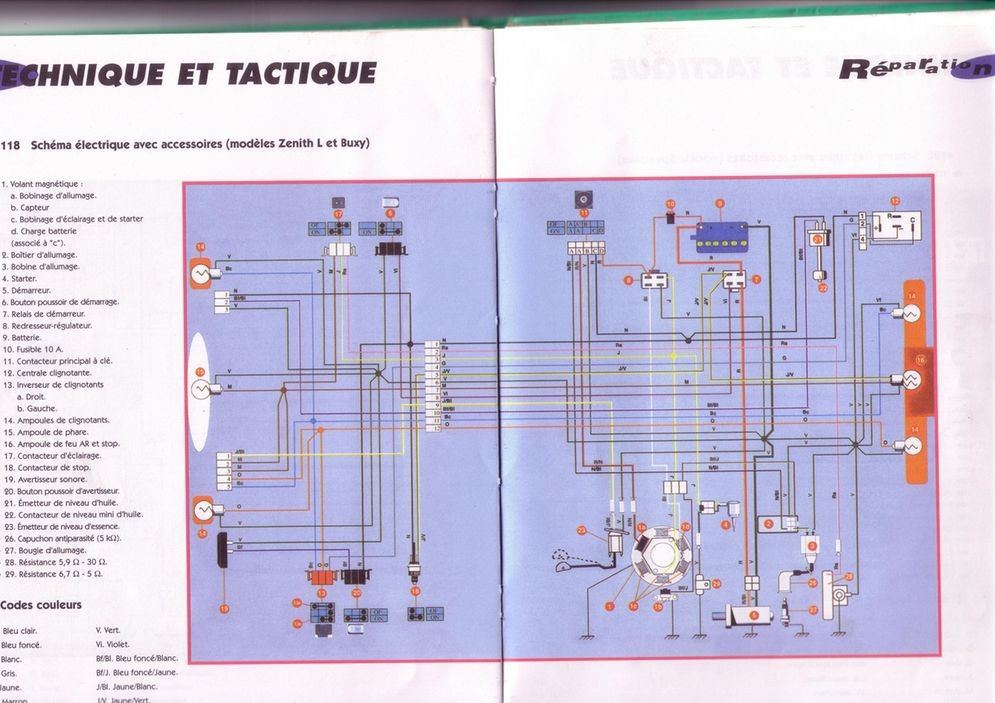

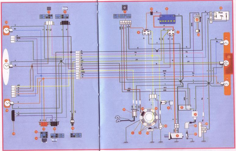

bonjour, je fais un dragster avec un moteur peugeot vertical qui vien d'un TKR
je voudrez savoir qu'elle son les câble de démarrage sur le faisceau électrique au clefs, vue que je vais mètre un interrupteur pour l’allumais.
merci
Bonjour,
si ça peut aider désolé pour la qualité du net ;)
