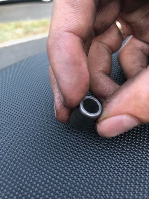

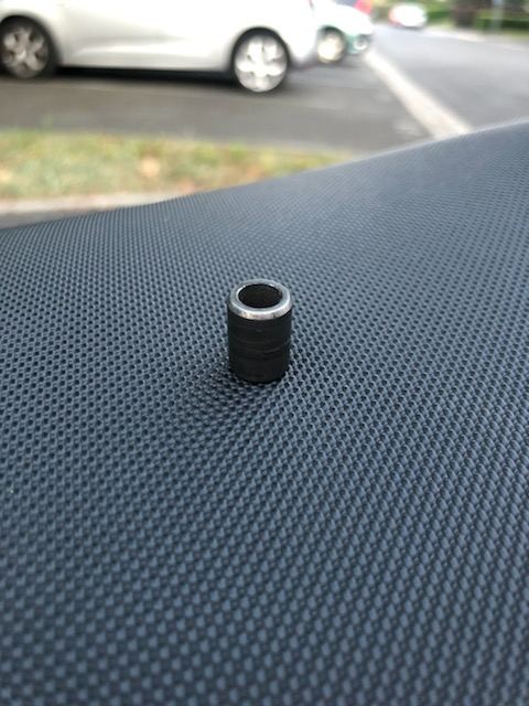

Anony'm Posté(e) le 6 juillet 2019 Signaler Posté(e) le 6 juillet 2019 (modifié) Bonsoir, je roule avec un Booster One 2013 équipé en kit 70 MXS avec la configuration qui va bien.. Mais depuis quelques temps j'ai des trous d'accélération, depuis le montage d'un correcteur de couple TopPerf ( monté par un garage ) En démontant mon carter une petite pièces cylindriques de 2cm qui ressemble a un canon est tomber. Quelqu'un sait a quoi sert cette pièces dans la variation? Et d'ou elle viens? Merci d'avance Modifié le 6 juillet 2019 par Anony'm
Alexandra2 Posté(e) le 6 juillet 2019 Signaler Posté(e) le 6 juillet 2019 c'est dans le carter pour centrer celui ci correctement.
Anony'm Posté(e) le 6 juillet 2019 Auteur Signaler Posté(e) le 6 juillet 2019 il y a 11 minutes, Alexandra La peau de vache a dit : c'est dans le carter pour centrer celui ci correctement. Et c'est important? Perso Je pensais a un canon de variateur ( j'ai un malossi Multivar ) 1
Alexandra2 Posté(e) le 7 juillet 2019 Signaler Posté(e) le 7 juillet 2019 Il y a 7 heures, Anony'm a dit : Et c'est important? Perso Je pensais a un canon de variateur ( j'ai un malossi Multivar ) XD ça fait petit comme taille d'axe, ou alors tu as de très , très grosses mains
Anony'm Posté(e) le 7 juillet 2019 Auteur Signaler Posté(e) le 7 juillet 2019 Il y a 9 heures, Alexandra La peau de vache a dit : c'est dans le carter pour centrer celui ci Il y a 4 heures, Alexandra La peau de vache a dit : XD ça fait petit comme taille d'axe, ou alors tu as de très , très grosses mains Je ne sais pas alors, mais cette pièce ne peux pas entrainer de dysfonctionnement ?
Alexandra2 Posté(e) le 7 juillet 2019 Signaler Posté(e) le 7 juillet 2019 Il y a 2 heures, Anony'm a dit : non, mais quand t'as un desserage de carter , c'est elle qui le tient centré
