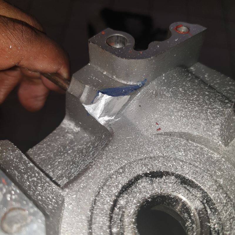

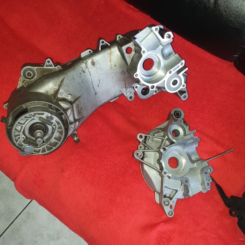

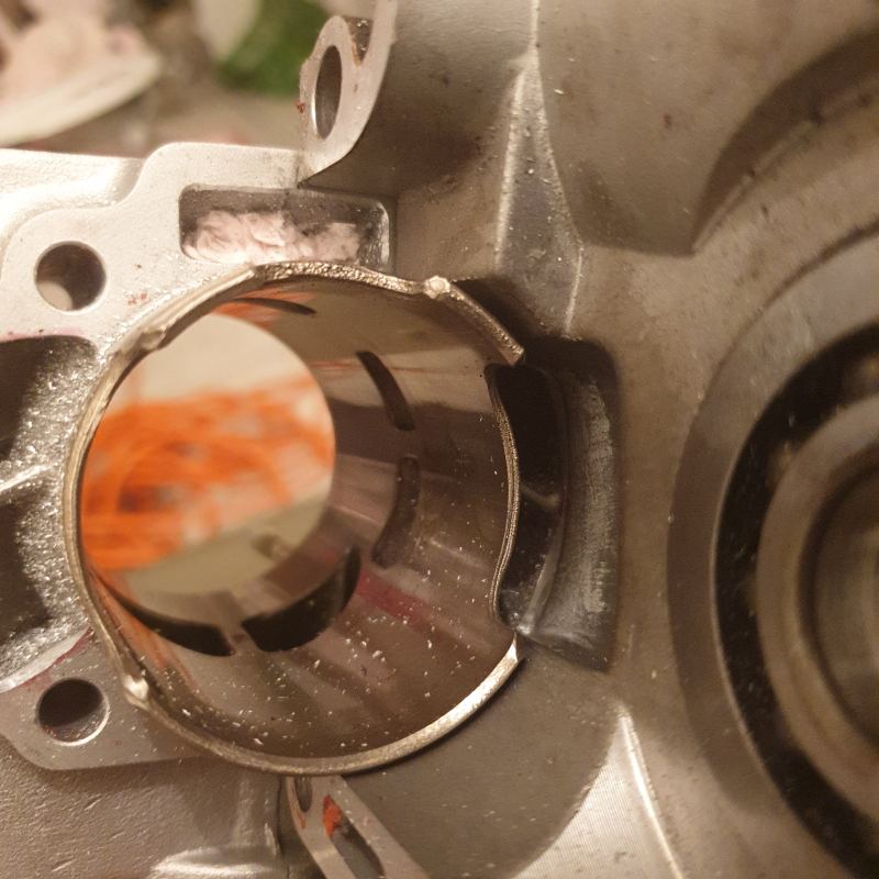

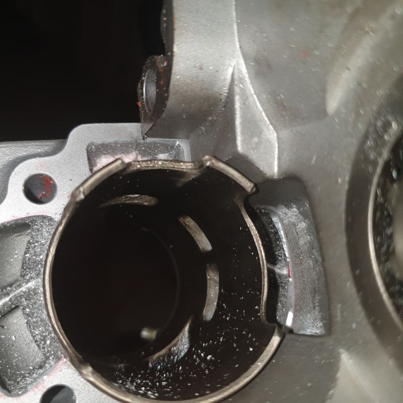

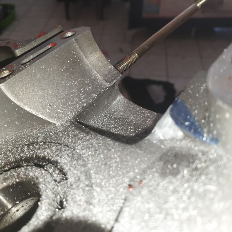

Salut salut à tous merci pour vos conseils en tout cas maintenant le scoot roule sans aucun prob sauf que je remarque au décollage est un peu creux c tout sinon roule nickel parce que juste avant sa après ce problème que j'ai avec le scoot dernièrement quand on s'est parler sur le site j'ai tout démonter pour tout préparer et remettre dautres pieces neuve  a loccasion que j'ai commander au au préalable comme roulement polini et join spy viton carburateur de 25 phbl bs de Dell'Orto et en mm temps preparez mes cartes (alignement,etc...)et aussi mette un pot yasuni c21 bon donc ma préparation a pris 2 semaines je suis a aller tranquille Molo quoi et après installation et remontage le scoot démarre très bien mais roule pas  donc je me suis di que le pot est trop gros j'avais des galet de 3.8grs ressort violet malossi ressort embrayage bleu polini régler au premier cran de mon embrayage polini for race reglabe bref je n'ai 0as régler le variateur après sa j'ai changé de pot d'échappement j'ai remis mon Yasuni r et la ducoutcest une balle qui pousse fort le truc c que j'ai envie de changer de pot mais je ne sais pas quoi choisir pour mon athena racing j'aimerais avoir vos avis merci encore a vous et voilà quelques foto du travail et je vous enverrai d'autres plus tard
