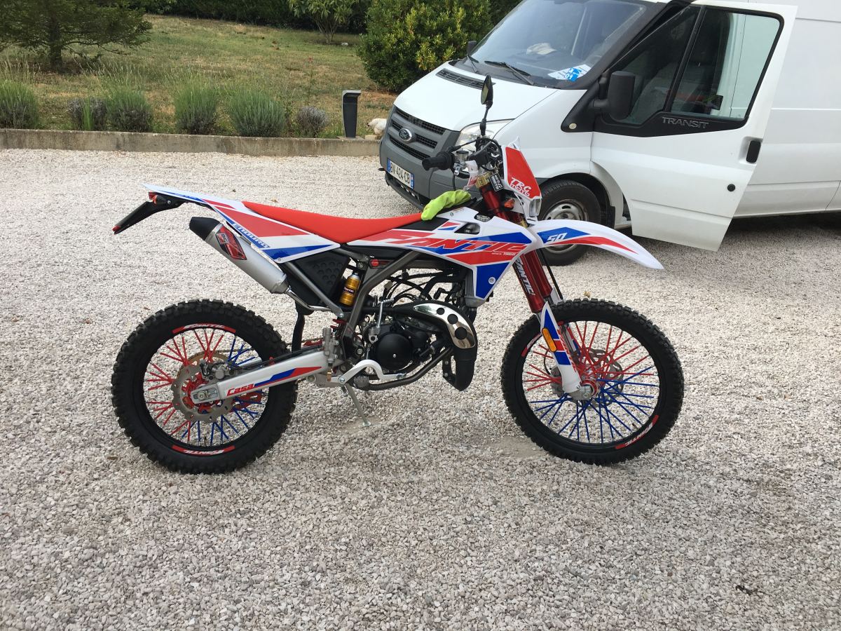

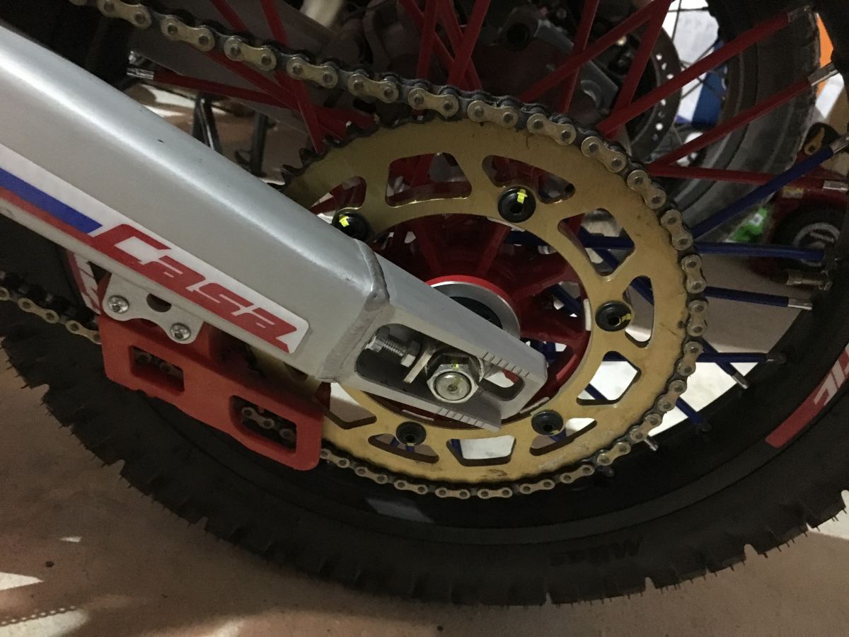

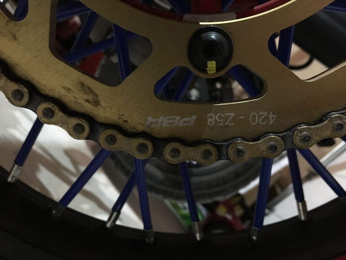

Bonjour, je possède une fantic casa 50       enduro, je suis débridé au pot ( pot d’origine), au cdi, à la boîte à air, et je viens hier d’installer un pignon de 13 pensant pouvoir monter au moins à 80 km/h vitesse réelle, mais le problème c’est que je ne dépasse pas les 60 km/h ! En regardant sur d’autres forum certaines personnes disaient que c’était à cause de la couronne qui est trop grande, ma configuration de transmission est 13*58 que me conseillez-vous ?!!

Oui je pense que ma chaîne serait assez longue car je peux encore avancer ma roue, elle fait 85 kg elle est moins lourde oui :)
