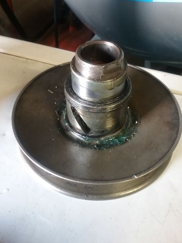

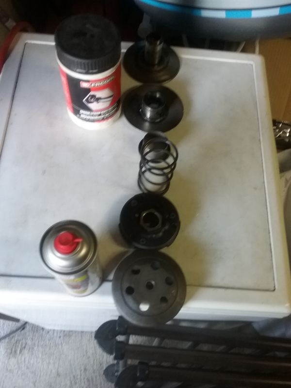

Msb Posté(e) le 31 juillet 2019 Signaler Posté(e) le 31 juillet 2019 Bonjour,démonter le carter de kick.regarder le correcteur de couple et graisser le. démonter la cloche embrayage et nettoyer la avec un degraissante genre nettoyant frein,après retirer l'embrayage(controler l'usure ) puis après le ressort de poussée (le gros) ensuite retiré le cache qui retient la graisse au niveau du correcteur et en dessous de ce cache vous verrez une rainure .vous graisser cette pente avec de la graisse molybdene haute température . Controler le spy et les joints torique sur le correcteur. Avant tous remontage regarder que tous sois fonctionnel. voilà Voici les etapes. Pentes a graisser Il y a 2 heures, david03 a dit : Bonjour à tous, j'ai besoin d'aide pour le scoot de mon fils. Voilà à près changement du cylindre piston, mon scoot démarre très bien,et accélère très bien sur la béquille mais une fois assis dessus il hurle mais n'avance pas. Toust est d'origine, j'ai mis des galets neuf de 9g comme ceux origine et tout le reste et d'origine. J'ai tous essayé, j'ai changé le gicleur point par point mais rien n'y fait. Si quelqu'un a la solution, je vous remercie d'avance
