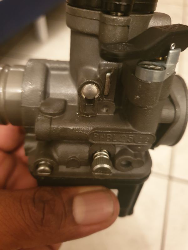

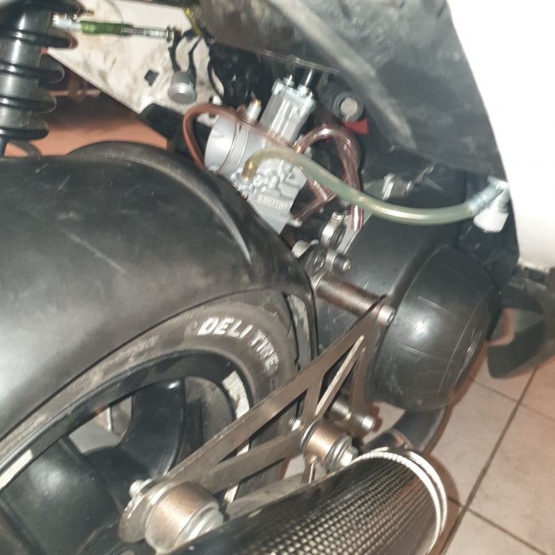

bonjour à tous depuis peu j'ai un petit soucis assez spécial je me demande pourquoi a chaque fois j'ai de l'essence qui passe par mon trop plein pourtant j'ai plusieurs carburateur et tous c'est ne même truc qui se passe roule mais achaque fois il y a de l'essence qui.passe par le trop plein j'ai même acheté 4 carburateur neuf ça commence a être bizarre alors avec mon carburateur de 25 Dell'Orto roule mais.ejecte par la mise a lair après defois il déconne comme l'essence ne rentre pas dans le carburateur pourtant tout est normal, avec mon 24 pwk roule nickel mais on remark que il y a eu un peu dessence qui est passer par la et j'ai acheté un carburateur 28 keihin neuf sa tourne nickel et toujours même réaction que 24 je me demande si c'est quoi le problème
Ma pompe a essence est neuve

Sur le 25 ici sa fuit pourtant carburateur neuf
Et j'ai sa.aussi comme pompe il il y a pas de dépression
Et pour le 24 pwk c'est le tuyau du haut qui je remarque qu'il il y a un ti peu dessence dans comme si ça a monter parla et ce du tuyau dessous aussi20190805_192743.jpg.031f25bdeb124879d16aaa4650c27835.jpg20190807_123537.jpg.0409dd282d313a9f3cff078b908e5464.jpg
Et le 25 ne fonctionne pas.du tout  et le 24 ne peut rouler sauf avec ses défauts
Normalement il devrait ne.pas.avoir de goutte dessence ça doit être sec?
