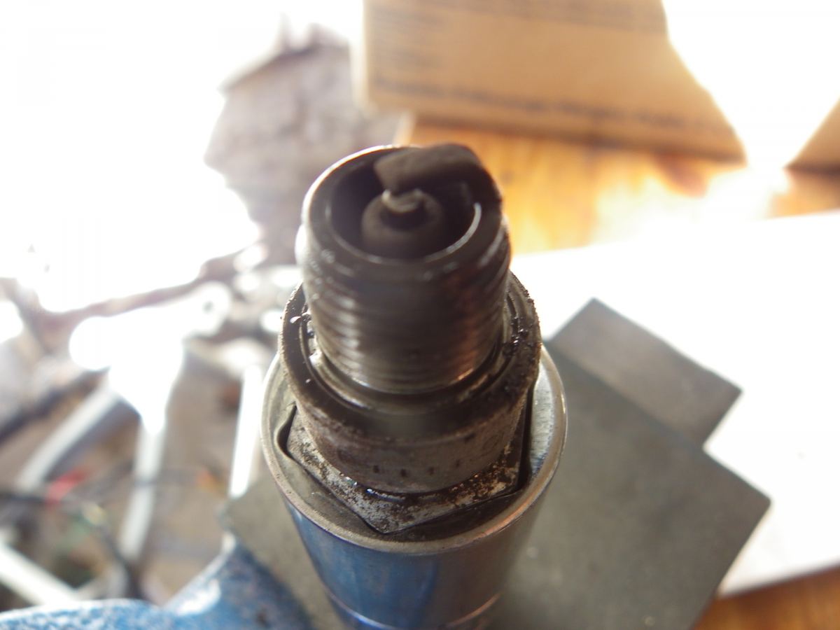

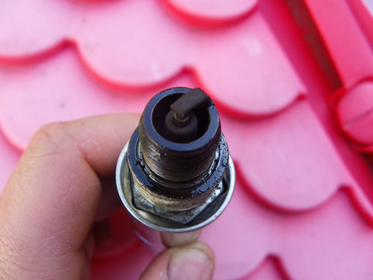

aymerickp62 Posté(e) le 15 septembre 2019 Signaler Posté(e) le 15 septembre 2019 voici la couleur de ma bougie, mon réglage et il correcte ?
0 Greg95 Posté(e) le 16 septembre 2019 Signaler Posté(e) le 16 septembre 2019 Slt Regarde plus par rapport au comportement de ta machine... Pour moi la couleur est un peu trop riche, sûrement du à trop d'huile dans le mélange car vachement humide.. essaie déjà avec moins d'huile puis un gicleur 2 points en dessous et refait un arrêt carburateur.

0 aymerickp62 Posté(e) le 17 septembre 2019 Auteur Signaler Posté(e) le 17 septembre 2019 Il y a 21 heures, Greg95 a dit : Slt Regarde plus par rapport au comportement de ta machine... Pour moi la couleur est un peu trop riche, sûrement du à trop d'huile dans le mélange car vachement humide.. essaie déjà avec moins d'huile puis un gicleur 2 points en dessous et refait un arrêt carburateur. je te remerci de ta reponce
