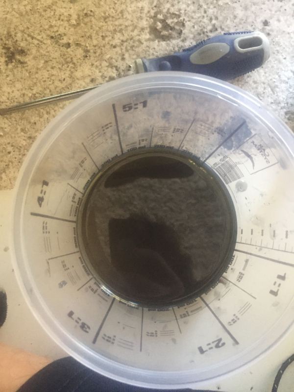

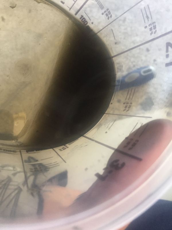

Bonjour tout le monde après, donc je possède un scooter mash bibop 4t donc il marche nickel,:blink: sauf que depuis 3 jour le scooter a d’ennorme perte de puissance par exemple je suis’ sur une ligne droite je déselére à peine et le scooter se bloque à 35 voir 40 donc j’ai commencé à faire des tests j’ai regarder l’état de l’huile côté transmission variateur et je sais pas s’y L’huie A une couleur normale et j’ai de l’huile qui sort du pot avec de la fumé et j’ai fait une faute à la station essence j’ai mis du 98 avec du 95 mélanger je pensse plutôt à ça merci pour toutes réponses bonne journée

De l'huile qui sort par le pot , c'est probablement un problème de segmentation si vraiment c'est de l'huile.
Dans un premier temps verifie ton jeu de soupapes.
