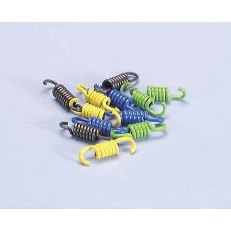

belette6850 Posté(e) le 11 octobre 2019 Signaler Partager Posté(e) le 11 octobre 2019 bonjour je viens vers vous pour savoir si vous auriez un conseil pour mettre des ressorts d embrayage jaune a la place des origine de ma peugeot fox car impossible de les mettres merci Lien vers le commentaire Partager sur d’autres sites More sharing options...

0 belette6850 Posté(e) le 11 octobre 2019 Auteur Signaler Partager Posté(e) le 11 octobre 2019 slt merci j'ai déjà essaie hier ainsi et pas moyen ils sont plus petit que se d'origine, il iront sur l'embrayage d'origine ? Lien vers le commentaire Partager sur d’autres sites More sharing options...

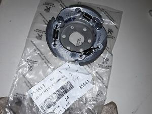

0 belette6850 Posté(e) le 11 octobre 2019 Auteur Signaler Partager Posté(e) le 11 octobre 2019 c'est le même que sa et j'ai achete les ressort qui sont adapte pour fox ils disent Lien vers le commentaire Partager sur d’autres sites More sharing options...
0 Greg95 Posté(e) le 11 octobre 2019 Signaler Partager Posté(e) le 11 octobre 2019 Sur ton embrayage tu as un côté ou il y a les ressort un peu de travers en biseau quoi, c'est de ce côté là que tu tire.. Normalement ca le fait.. Lien vers le commentaire Partager sur d’autres sites More sharing options...
0 belette6850 Posté(e) le 11 octobre 2019 Auteur Signaler Partager Posté(e) le 11 octobre 2019 ok merci mais je dois force beaucoup alors ? Lien vers le commentaire Partager sur d’autres sites More sharing options...
0 Greg95 Posté(e) le 11 octobre 2019 Signaler Partager Posté(e) le 11 octobre 2019 Oui quand même... tu passe le fils de fer dans le côté du ressort ou c'est biseauter, entouré ta main d'un chiffon, et tire fort en tenant bien l embrayage et ça va venir. Lien vers le commentaire Partager sur d’autres sites More sharing options...
