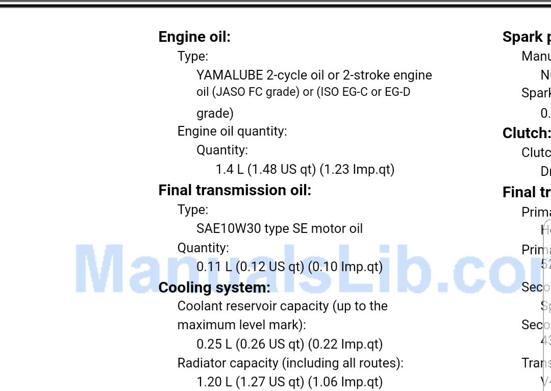

Mohamed26 Posté(e) le 22 novembre 2019 Signaler Posté(e) le 22 novembre 2019 (modifié) Salut à tous, quelle est l'huile de boîte pour un Nitro, 80w90 huile de boîte ou 10w30 huile de moteur ? Modifié le 22 novembre 2019 par Mohamed26
0 Bader Posté(e) le 22 novembre 2019 Signaler Posté(e) le 22 novembre 2019 Bonjour Même si la viscosité est la même je prendrai huile de boîte sans hésitation car elle est prévu pour cette utilisation . 1
0 Mohamed26 Posté(e) le 23 novembre 2019 Auteur Signaler Posté(e) le 23 novembre 2019 Il y a 7 heures, Bader a dit : Bonjour Même si la viscosité est la même je prendrai huile de boîte sans hésitation car elle est prévu pour cette utilisation . Je l'ai eu de son manuel, mais j'en doute, car peut-être qu'il ne s'agit pas d'un scooter débridé!
0 Bader Posté(e) le 23 novembre 2019 Signaler Posté(e) le 23 novembre 2019 Oui mais de la 10w30 spécifier pour huile de boîte pas du simple huile moteur.
