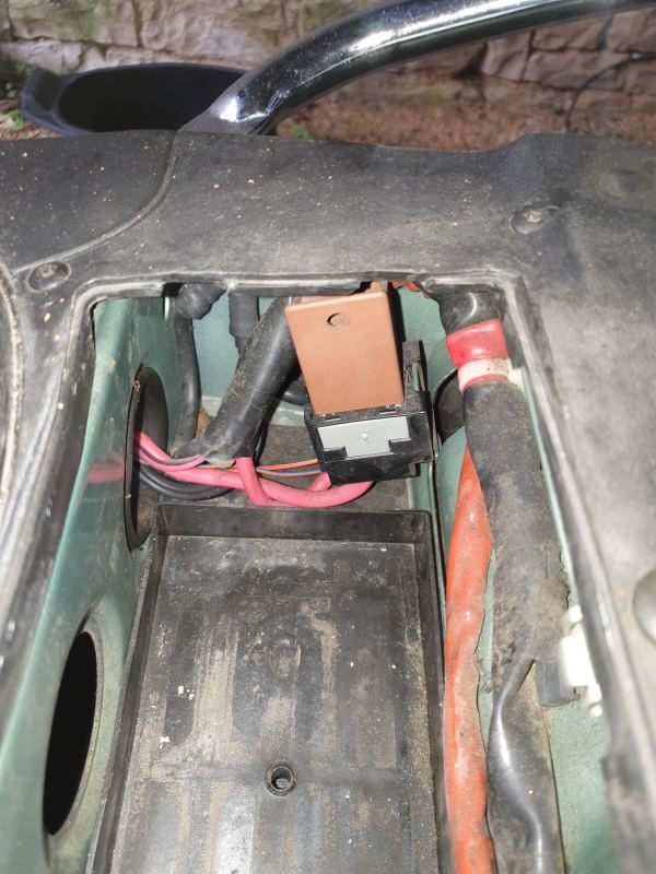

julien16000 Posté(e) le 27 décembre 2019 Signaler Posté(e) le 27 décembre 2019 Bonjour je n'arrive plus à démarrer mon scooter car quand j'appuie sur le bouton de démarrage j'entends seulement un clic mais le démarreur ne se lance pas j'ai donc nous la batterie à charger mais rien ne change donc je pense au relais de démarreur mais je ne sais pas comment le tester donc si quelqu'un a une petite idée merci d'avance
Bader Posté(e) le 27 décembre 2019 Signaler Posté(e) le 27 décembre 2019 (modifié) Salut Ton relais tu appuie tu entends clac tu lâche tu entends clac c'est simple a tester faut bien tendre l'oreille c'est tout. @julien16000 voilà maintenant tu vas la retrouvée . Modifié le 2 janvier 2020 par Bader
julien16000 Posté(e) le 2 janvier 2020 Auteur Signaler Posté(e) le 2 janvier 2020 (modifié) Le 27/12/2019 à 20:37, Bader a dit : Salut Ton relais tu appuie tu entends clac tu lâche tu entends clac c'est simple a tester faut bien tendre l'oreille c'est tout. Salut je viens enfin de trouver ta réponse oui effectivement quand j'appuie sur le bouton de démarrage j'entends bien le claque donc si on élimine le problème du relais et celui de la batterie je ne vois plus que le démarreur. Modifié le 2 janvier 2020 par julien16000
Bader Posté(e) le 2 janvier 2020 Signaler Posté(e) le 2 janvier 2020 il y a 41 minutes, julien16000 a dit : Salut je viens enfin de trouver ta réponse oui effectivement quand j'appuie sur le bouton de démarrage j'entends bien le claque donc si on élimine le problème du relais et celui de la batterie je ne vois plus que le démarreur. Ok j'avais pas lu mes notifications dans le bonne ordre chronologique. Pour le contrôlé il faut le débrancher ( le démarreur ) et l'alimenter directement en 12 v comme ceci ont sais si le souci est du faisceau ou du démarreur.
