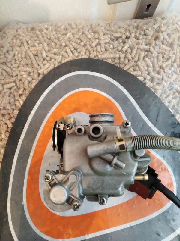

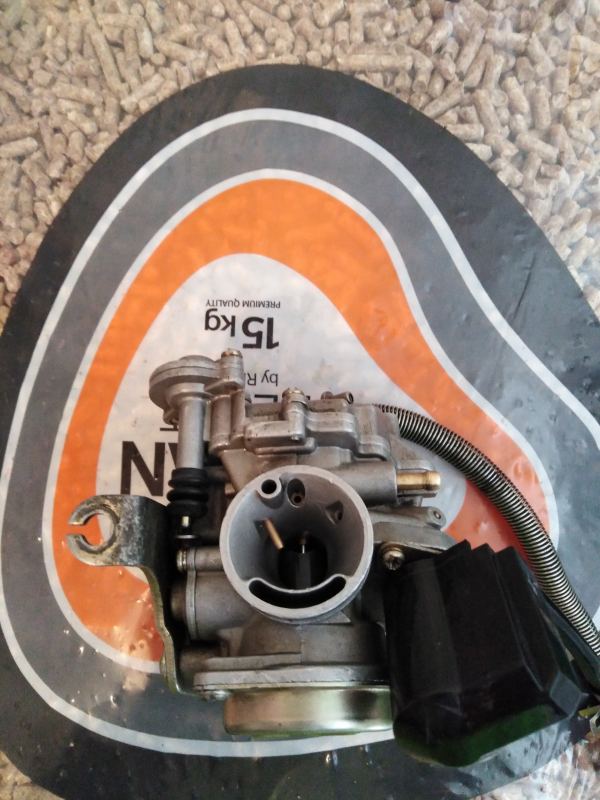

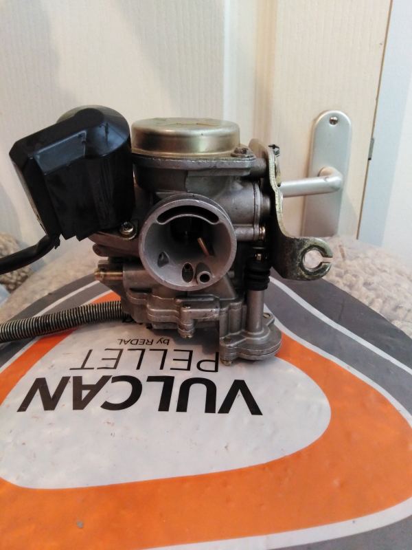

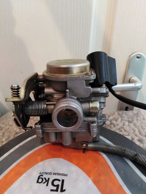

Alexalex Posté(e) le 11 janvier 2020 Auteur Signaler Posté(e) le 11 janvier 2020 Il y a 1 heure, Alexalex a dit : Oui je me doute qu'il y a pas mal de modèles, je comprends, Je t'envoie sa tout à l'heure. Voilà j'ai pris sous toute les coutures, petit séance photo. Lol

Bader Posté(e) le 12 janvier 2020 Signaler Posté(e) le 12 janvier 2020 Le pointeau n'est pas etanche alors il faut régler le niveau de cuve.
