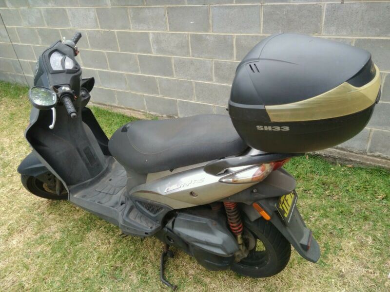

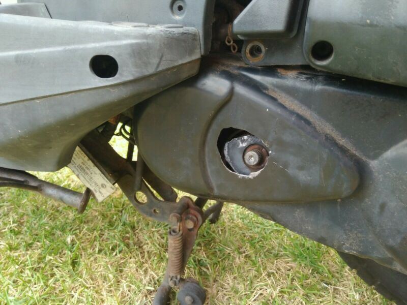

benmonavale Posté(e) le 17 janvier 2020 Signaler Posté(e) le 17 janvier 2020 Salut a tous j'ai pete le kick y a quelques jours. j'ai voulu enlever le cache pour reparer mais celui ci est comme colle a la structure impossible de le faire bouger ? comment proceder ? j'ai bien enlever les vis autour, ca ne bouge pas d un Millimetre. De plus est t il possible de démarrer un scooter sans le kick mais avec l ignition electric du guidon? Ma batterie était a plat je la recharge, j essaierai plus tard. MERCI pour vos conseils
Max Blackbird Posté(e) le 17 janvier 2020 Signaler Posté(e) le 17 janvier 2020 Slt vérifie si t as pas laissé une vis ou deux et tu peux tapoter sur le côté du carter de kick avec un maillet ou un marteau avec une cale, si tu as un peu d aide tu fout un tournevis en biais dans le trou pour tirer
