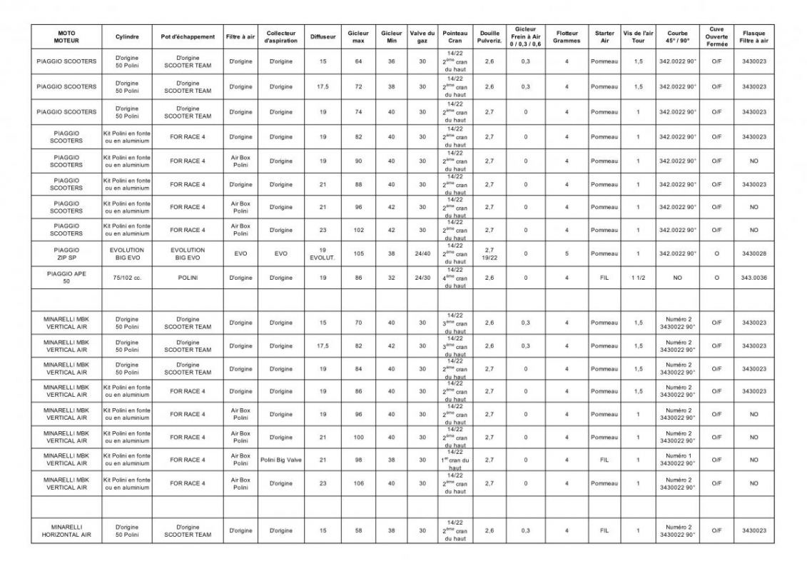

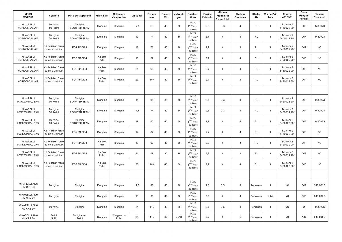

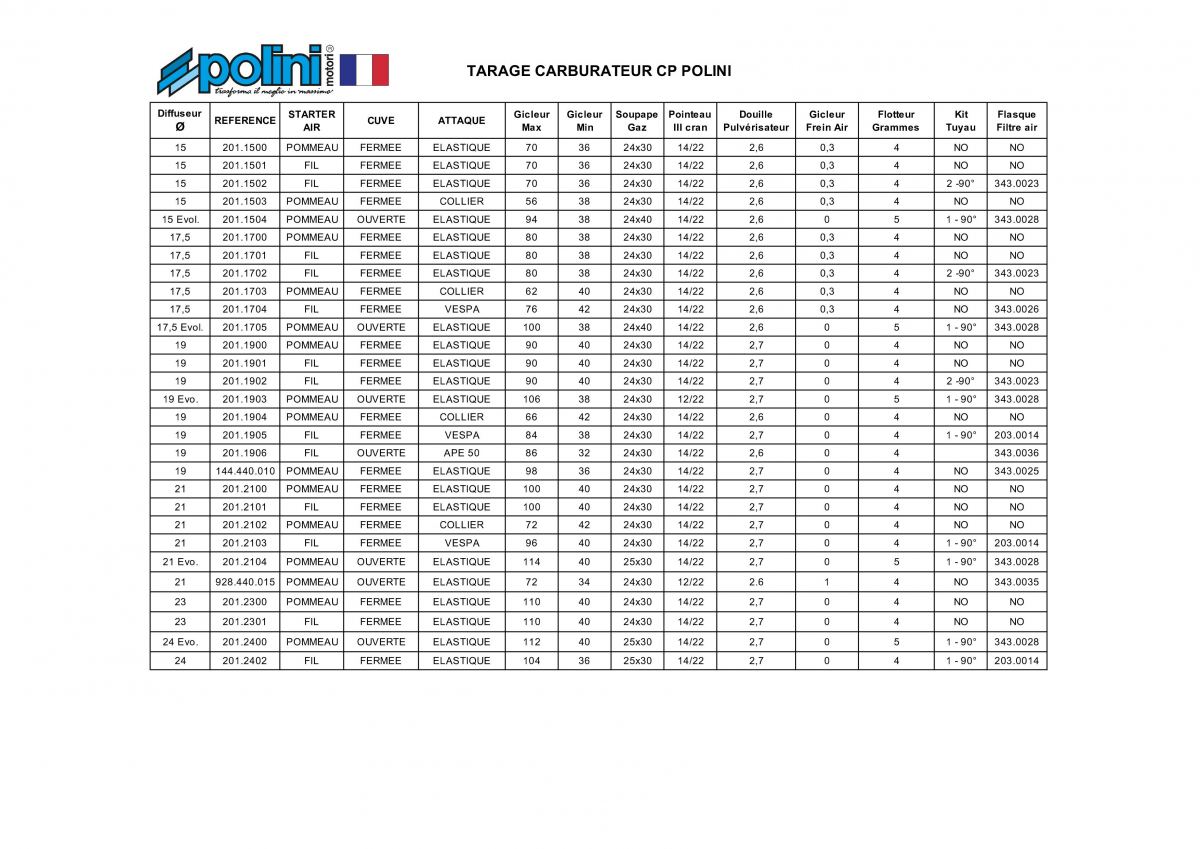

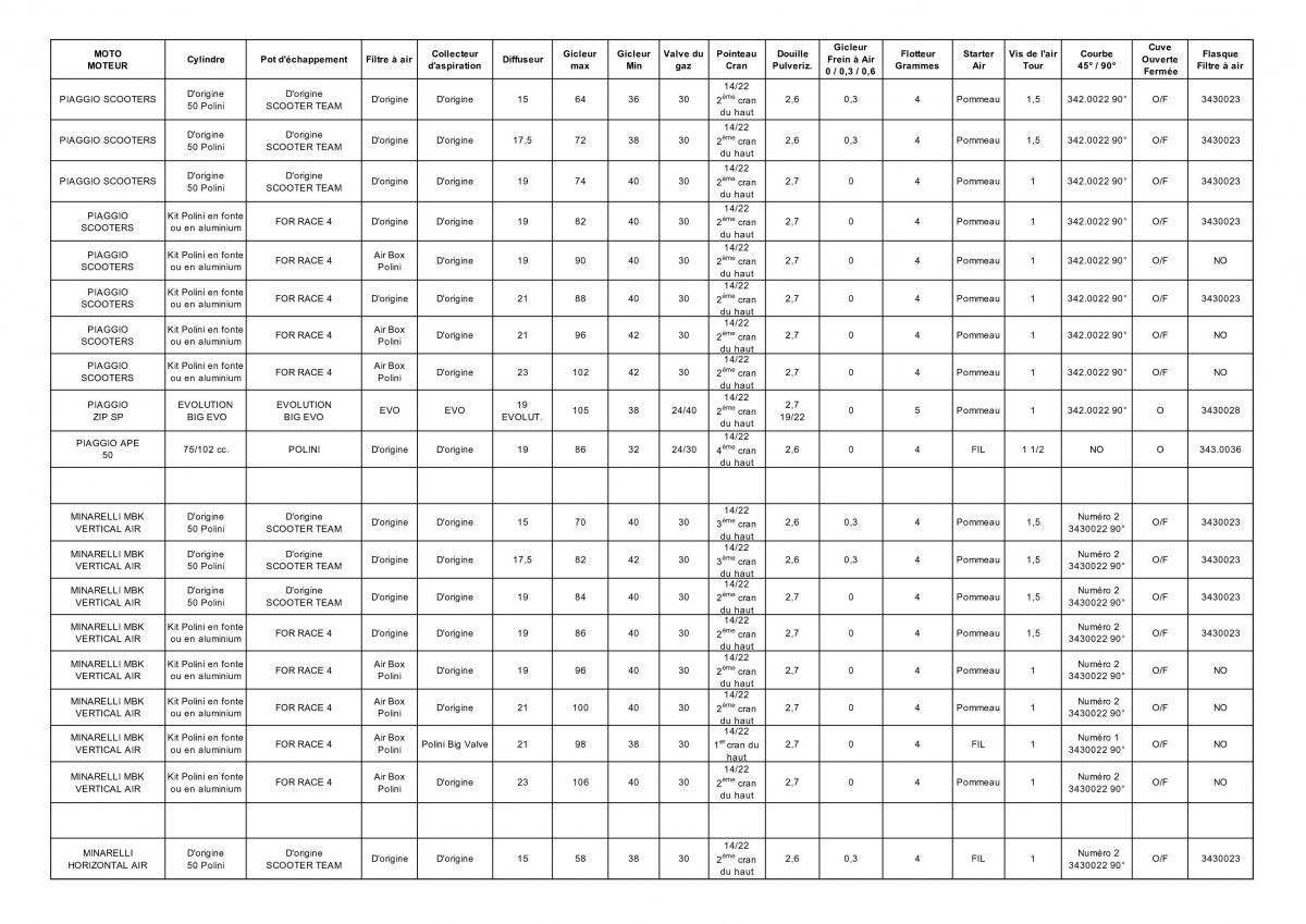

sesam Posté(e) le 23 janvier 2020 Signaler Posté(e) le 23 janvier 2020 (modifié) hello !!! si t’étais en 110 et que t'es passé en 100 redescends encore... entre 86 et 96...d’après Polini !!! pour un 19 cp Modifié le 23 janvier 2020 par sesam
Seb1834 Posté(e) le 23 janvier 2020 Auteur Signaler Posté(e) le 23 janvier 2020 Salut, C'est en 21 Polini cp que je suis. J'étais en 110 et je suis descendu en 105 mais le problème étais que le scooter étais beaucoup trop pauvre a tous les régime donc je me suis remis en 110 mais le souci et pareil à plein gaz.
