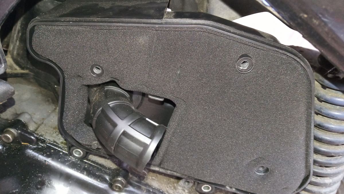

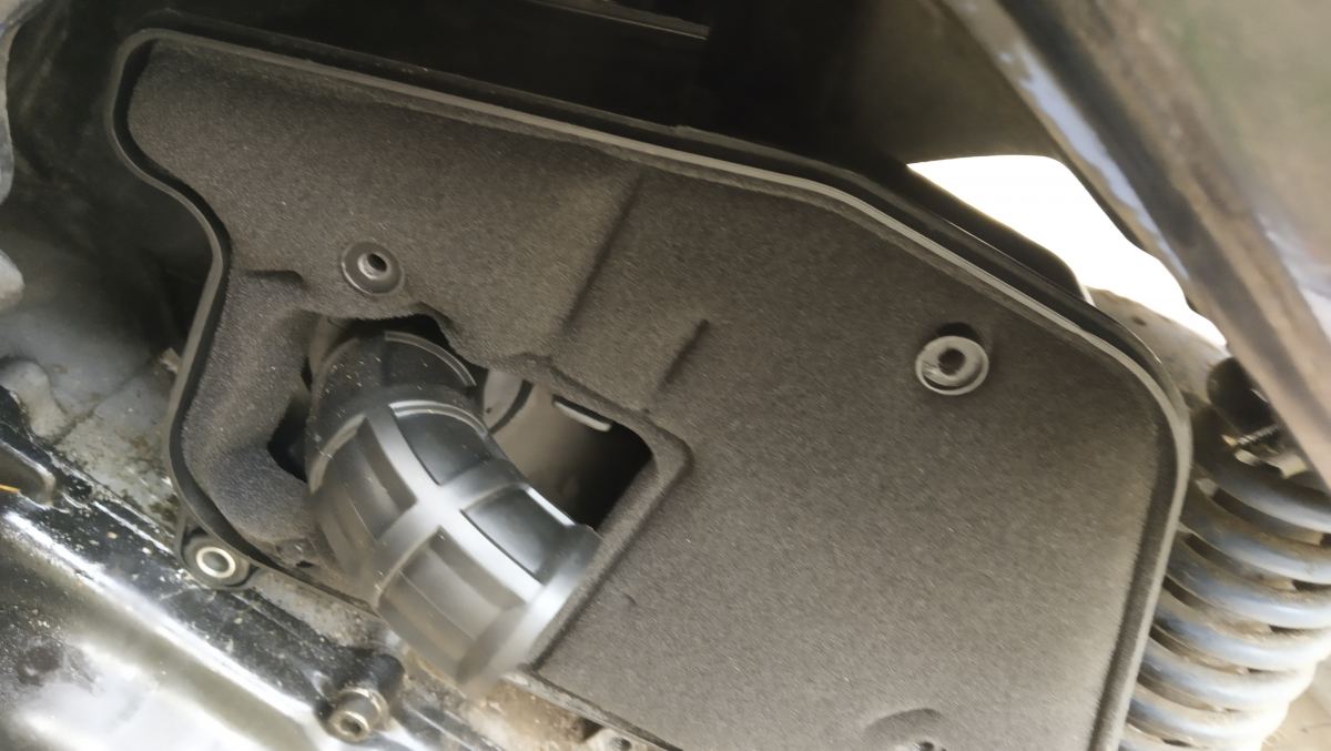

Lwoui Posté(e) le 1 février 2020 Auteur Signaler Posté(e) le 1 février 2020 Bonjour, trop pauvre, en air ? J'ai un pot leovince tt black avec des galets de 4.3 ou 4.7g, j'ai plus la facture sous la main. J'enverrais une photo de la bougie et du filtre à air dans l'après-midi si j'ai le temps mais pour une photo du moteur ça va être compliqué. Les ressorts de poussée ont été changé par mon pro il y a quelques temps déjà, j'ai aucun idée de ce qui est monté dessus. Avant le carburateur de 12 avait un gros gicleur dessus, je consommait 8.5 l/100 et j'avançais pas, maintenant je consomme 4l/100 et le scoot a plus de patate et de pointe. J'enverrais une vidéo cet aprem également. Merci beaucoup et bonne journée

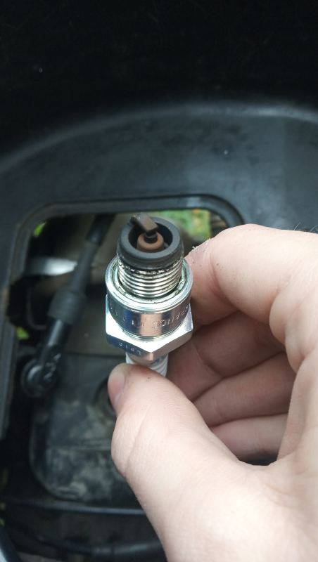

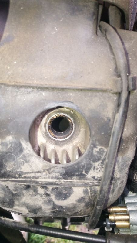

Lwoui Posté(e) le 1 février 2020 Auteur Signaler Posté(e) le 1 février 2020 Voilà une photo de la bougie, de la baa et du moteur (de loin, je n'est pas le temps de le démonter). Désolé du double-post, voilà les vidéos du scoot. On le voit qu'un petit peu mais l'effet de lenteur au démarrage est beaucoup accentué quand je suis en côte (au point de pas pouvoir dépasse les 20kmh)
