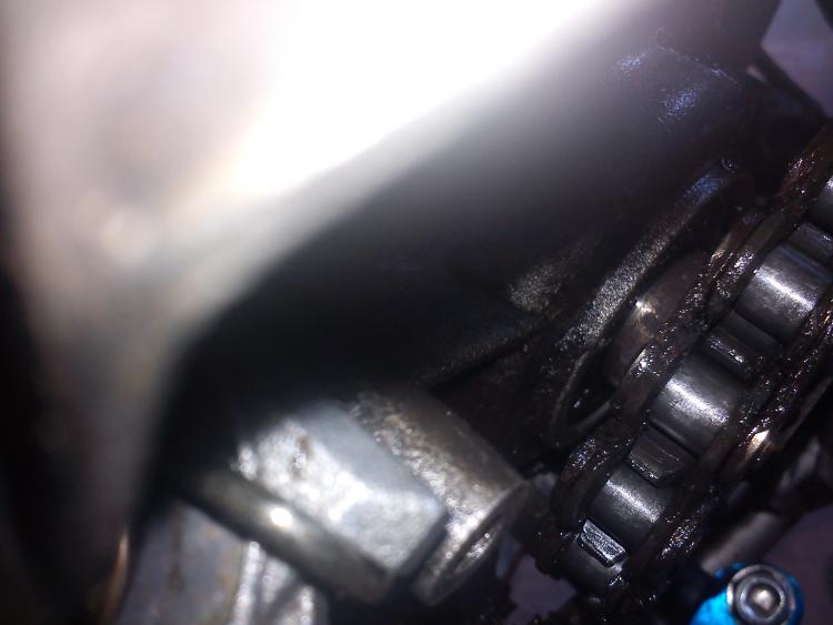

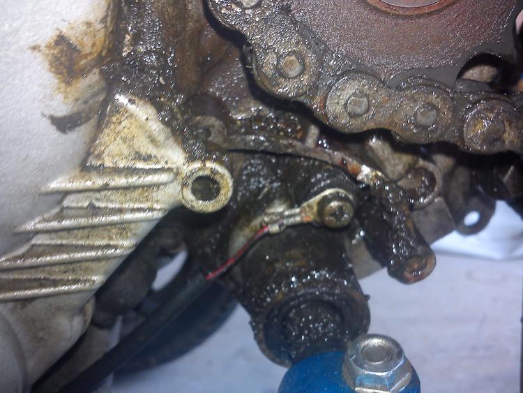

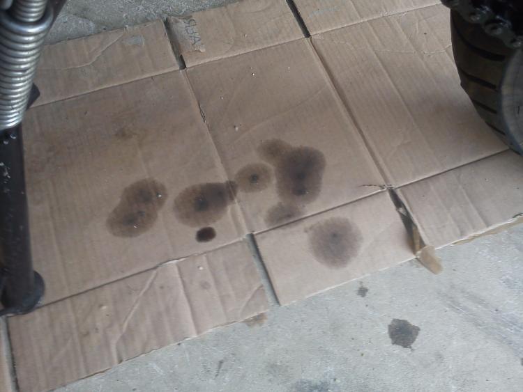

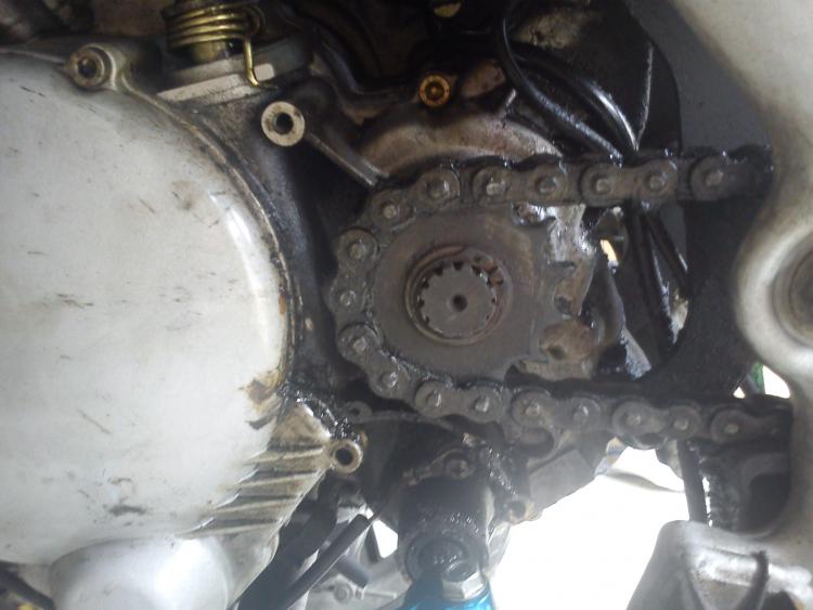

Flo-Rian Posté(e) le 10 avril 2012 Auteur Signaler Posté(e) le 10 avril 2012 je viens d'aller dans mon garage pour aller voir ma bête :P2 lol bref et depuis quel que tant je vois que sa fuit mes je sais pas trop ou c'est je vous mes des photo le carton la ou t'a les tache d'huile le pignon la ou c'est bourré d'huile et le dessus du pignon ( derrière quoi ) dite moi ce que vous en pensez et si sa vous est déjà arrivée merci :DDD :cool2:

Djo Posté(e) le 10 avril 2012 Signaler Posté(e) le 10 avril 2012 Pour ta fuite, regarde depuis ou ça coule, y a pas mille possibilités ^^ soit tuyau d'huile, ou carter ;)
Flo-Rian Posté(e) le 10 avril 2012 Auteur Signaler Posté(e) le 10 avril 2012 Pour ta fuite, regarde depuis ou ça coule, y a pas mille possibilités ^^ soit tuyau d'huile, ou carter ;) ba tuyau d'huile non et le carter je pense pas mes je verrai bien vers le pignon , il y a pas un joint vers la ?
Djo Posté(e) le 10 avril 2012 Signaler Posté(e) le 10 avril 2012 (modifié) si il y a un joint Et regarde ton niveau d'huile aussi peut-être que tu as perdu beaucoup d'huile Modifié le 10 avril 2012 par jo254
Flo-Rian Posté(e) le 10 avril 2012 Auteur Signaler Posté(e) le 10 avril 2012 l'huile de transmission ? ou la 2 temps ? et il s'appelle comment se joint pour que je le change et vois si c'est sa ?
Djo Posté(e) le 10 avril 2012 Signaler Posté(e) le 10 avril 2012 c'est le joint spi pour le pignon, et c'est de l'huile de transmi
Flo-Rian Posté(e) le 10 avril 2012 Auteur Signaler Posté(e) le 10 avril 2012 c'est le joint spi pour le pignon, et c'est de l'huile de transmi cimer donc je vais vois pour l'acheter et vois si c'est sa ! c'est dure a mettre ?
