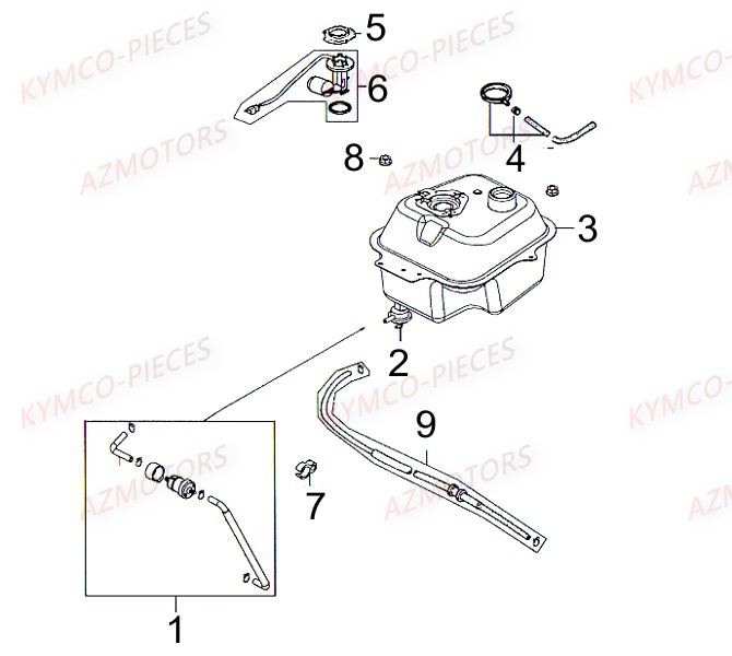

TD4500 Posté(e) le 24 février 2020 Signaler Partager Posté(e) le 24 février 2020 (modifié) Bonjour recevoir bouché voir si vous avez un filtre essence le changer et vérifier si durite n’es pas obstruer par de la crasse, si vous avez bien nettoyer votre carburateur et bien remonter, je ne vois que se point la vérifier robinet dépression photo point 2 et filtre essence point 1 une fois fais il faucx réamorcer le carburateur bien a vous Modifié le 24 février 2020 par TD4500 Lien vers le commentaire Partager sur d’autres sites More sharing options...
