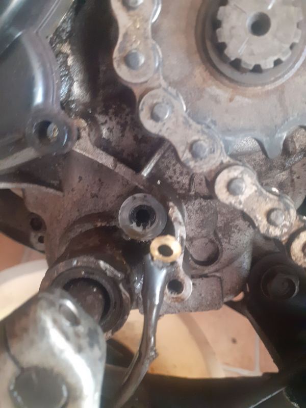

Salut énorme soucis,  j'ai démonter ce capteur et la partie en sorte de plastique noir est rester coincer dedans , je vais pleurer . Dit moi que ta une solution pour sortir la vis stp
Posté(e) (modifié)
Fallait juste voir si la cosse était branché et tester électriquement
La tu la sort avec un tourne à gauche en plus du plastique ça devrait venir facile.
Modifié par Bader
il y a 59 minutes, Bader a dit :
Problème régler avec un tournevis c'est sorti facilement , en fait je n'ai rien toucher je pense la vis était tellement vieille et gripper que ça a céder tout seul mais c'est bon problème réparer :)
