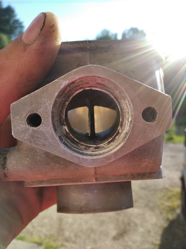

Il y a 21 heures, Stan DRD a dit :
Salut, merci pour ta réponse ! Sais tu comment différencier le cylindre 70 du 72 ?? Car j'ai un 70 ou 72 je ne sais pas exactement du coup :/
Salut malheureusement je suis pas un grand spécialiste en connaissance de ces cylindre
mais je crois ça change au niveau lumière échappement le 70 aurai une lumière basique en forme un peu ovale ou un peu carrer et le 72 sport serais carrément à échappement à barrette ce qui et pas mal du tout
