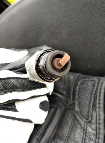

Tekilepaj Posté(e) le 15 mai 2020 Signaler Partager Posté(e) le 15 mai 2020 (modifié) Bonjour, J'essaie de remettre en marche mon ludix Trend de 2007. Pour le moment il ne tient pas le ralenti même avec la vis au max. Faut il que je nettoie le gicleur de nouveau ? J'ai un pot Conti dessus. carburateur Gurtner d'origine avec gicleur principal de 62 et filtre à air d'origine. Une bougie encrassée peut-elle affecter le ralenti ? Modifié le 15 mai 2020 par Tekilepaj Lien vers le commentaire Partager sur d’autres sites More sharing options...

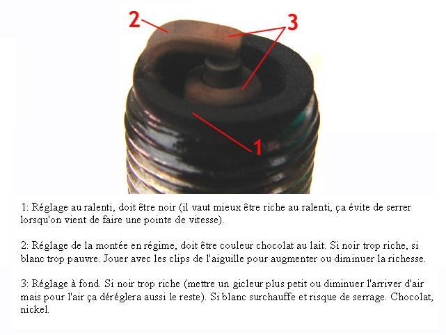

cedric62 Posté(e) le 15 mai 2020 Signaler Partager Posté(e) le 15 mai 2020 bonjour , Problème facile , bougie encrassé + gicleur de 62 = panne trouvé.... Guntner de 12 origine 54 en gicleur principale. Oui ta bougie encrasser est synonyme d'un gicleur trop gros!!! Lien vers le commentaire Partager sur d’autres sites More sharing options...
Tekilepaj Posté(e) le 15 mai 2020 Auteur Signaler Partager Posté(e) le 15 mai 2020 (modifié) Bonjour, 54 même avec un pot conti ? Je n'ai pas vérifié la bougie mais vu qu'elle n'a pas tourné depuis longtemps je me demandais si mettre une neuve aiderait ? Je ne savais pas que le gicleur principal agissait sur le ralenti ? Modifié le 15 mai 2020 par Tekilepaj Lien vers le commentaire Partager sur d’autres sites More sharing options...
cedric62 Posté(e) le 15 mai 2020 Signaler Partager Posté(e) le 15 mai 2020 (modifié) Ahhh oui ta un pot!!! donc essaie si ta un 58 en gicleur pas plus. Modifié le 15 mai 2020 par cedric62 Lien vers le commentaire Partager sur d’autres sites More sharing options...
