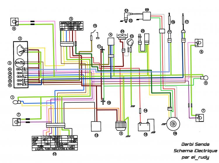

Je vais peut être avoir un compteur de senda x treme ( avec le compte tour) et je voudrais savoir comment brancher le compte tour sur ma x race vu qu'il n'y en a pas d'origine.
J'ai trouver un schéma sur internet mais j'y comprend rien. Pouvez vous maider s'il vous plaît ?

Non sur les Xtrem il y a une cosse carrée qui se branche sur le compte tour, vérifie d'abord si elle y est sur ta xrace sinon il faudra faire des adaptations.

En enroulant le files autour de l'anti parasite sava pas ? Car d'habitude c'est sa ...
Et la cosse et ou car c'est moi qui lui vend le compte tour
Non ça n'ira pas, ce n'est pas un compte tour comme les koso et companie, la cosse se trouve derrière la plaque phare et en fait dessus il y a un fil pour alimenter le compte tour, un pour compter le nombre de tours et un autre fil.
Mais si il n'y a pas la cosse ça doit s’adapter en cherchant un peu.
je peux te fournir les files et cosse origine mais il faudrat savoir ou ça se branche j'ai pris le temp de regarder cette aprè-midi en remontant mes carénages et j'ai pas réellement trouver
