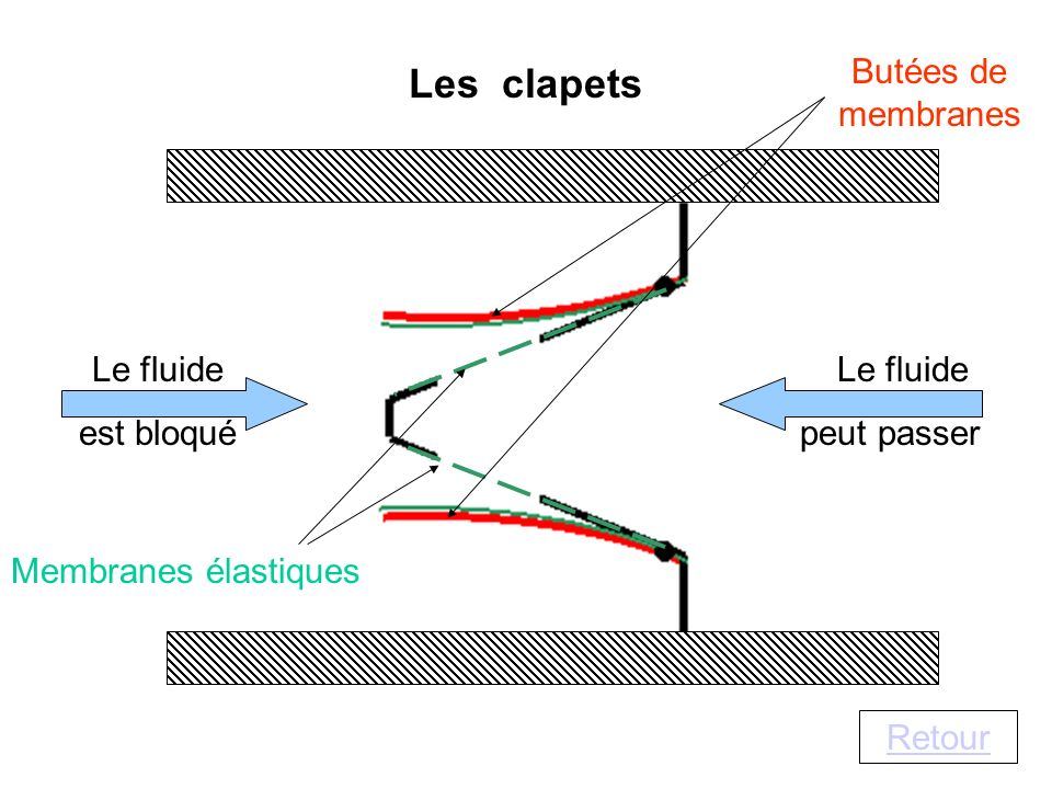

Booster_50 Posté(e) le 21 mai 2020 Auteur Signaler Posté(e) le 21 mai 2020 Il y a 16 heures, Greg95 a dit : Slt Mets un indice plus froid pour ta bougie, et réglage carburateur. Vérifie tes clapet si pas de jour, et nettoie ton filtre à air si pas fait. La bougie elle et neuve changer il y a 2 3jour et le réglage a était refaite par un gars qui travailler chez yamaha il a fait le réglage il y a une semaine environ Le clapet je voie ce que ses mes je ne voie pas comment sa marche Et le filtre à air il est tt propre l'interrieur la mousse je les lavée avec de l'essence pour enlevée la graisse il est niquel Et merci pour ton aide
Booster_50 Posté(e) le 1 juin 2020 Auteur Signaler Posté(e) le 1 juin 2020 Je ses ou le clapet et situé mes ce que je veux dire ses que je ses pas comment savoir l'etat de mon clapet Merci quand même
Greg95 Posté(e) le 1 juin 2020 Signaler Posté(e) le 1 juin 2020 Tu démonte ta boîte a clapet, tu regardes le soleil avec et si tu voit un jour c'est qu'ils sont à changé..
