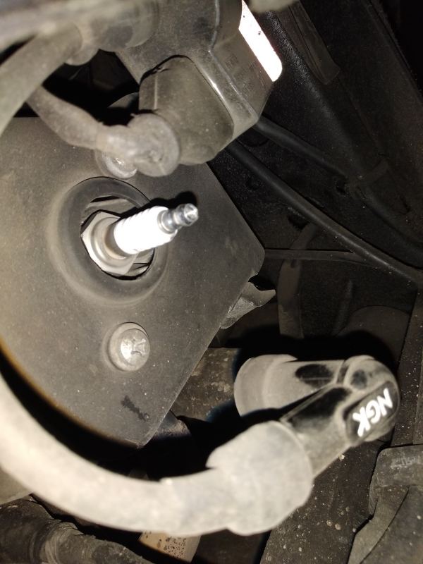

Faiss912 Posté(e) le 8 juin 2020 Auteur Signaler Posté(e) le 8 juin 2020 Voici l'état de ma bougie pensez vous que je dois la remplacé ?
dada65 Posté(e) le 8 juin 2020 Signaler Posté(e) le 8 juin 2020 il y a 35 minutes, Faiss912 a dit : Voici l'état de ma bougie pensez vous que je dois la remplacé ? Une bougie ce démonte Avec une clé à bougie ou clé de 21 là nous pouvons rien te dire de plus sinon pour le reste de tes lien tu as bien trouver les pièces qui faudrai peut être changer l’es galet il faudrai savoir combien de grs à tu pour reprendre les même si ça tourner bien avec ceux là tu prend les même mais neuf pourquoi dés clé torx ?

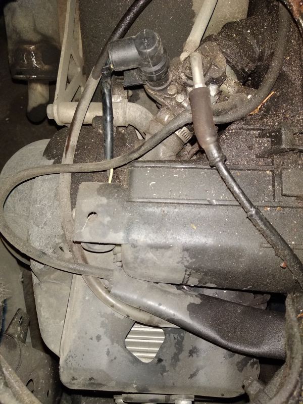

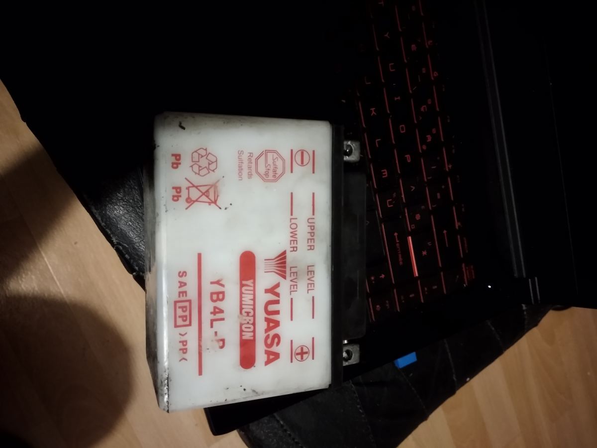

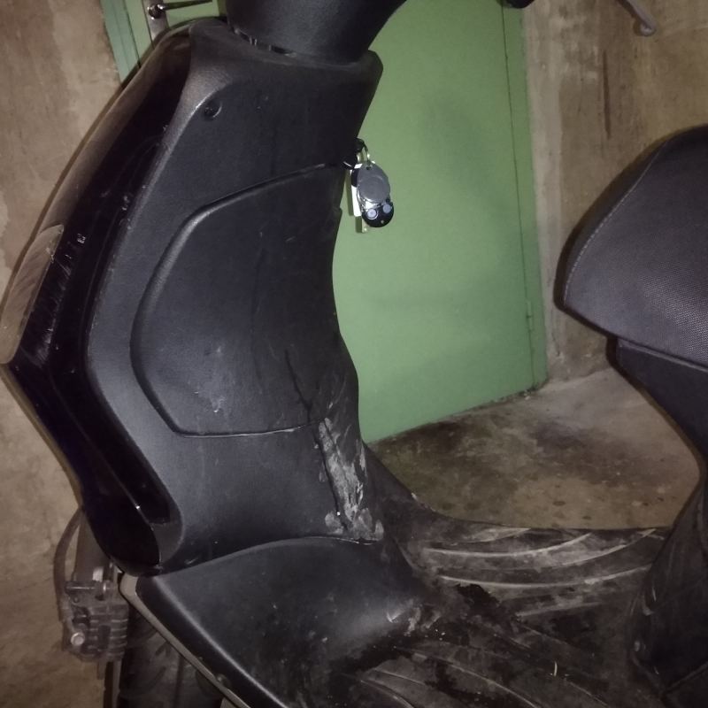

Faiss912 Posté(e) le 8 juin 2020 Auteur Signaler Posté(e) le 8 juin 2020 (modifié) Salut je l étais trompe de vidéo je pense le mec démonter sa batterie avec des torx Sinon je ai démonter la batterie j ia celle ci qui était juste dans la coffre je peux acheter un chargeur pour la charger ou la remplacer? Combien de temps ça dure environs une batterie ? Merci et enfin j'ai pris une capture de sous le coffre je ne sais pas a quoi ça correspond Modifié le 8 juin 2020 par Faiss912
dada65 Posté(e) le 8 juin 2020 Signaler Posté(e) le 8 juin 2020 Pour la batterie comme je t’es dit c’est selon comme toi tu veux après je pense qui faudrais juste mettre un coup de charge et elle repart pareil Sous le coffre là où tu vois les câble c’est où ce situe le carburateur Un nettoyage du moteur aurai pas de trop syle à l’essence pinceau

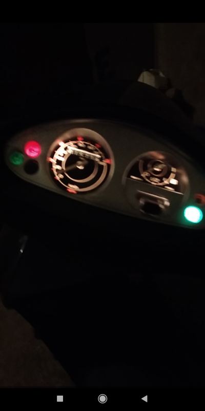

Faiss912 Posté(e) le 9 juin 2020 Auteur Signaler Posté(e) le 9 juin 2020 Salut j' ai réussis a le démarrer j'ai fais une vidéo du bruit qu il fait et le voyant de l huile est au rouge alors que j en ai mis hier. Je sais pas si ont peux mettre une vidéo de 10 sec sinon je ai cette photo

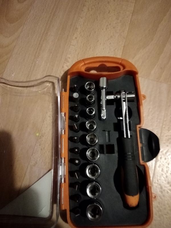

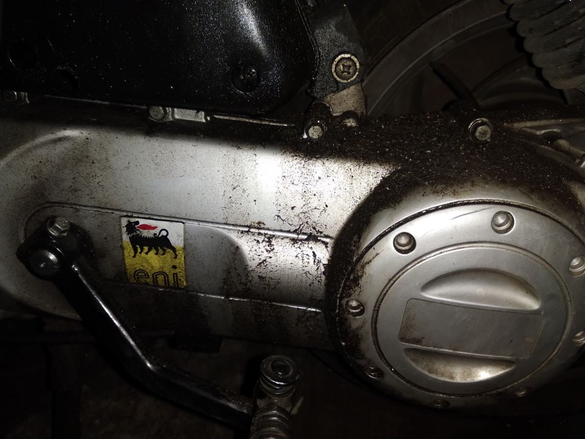

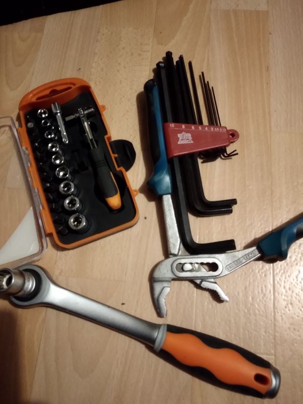

Faiss912 Posté(e) le 9 juin 2020 Auteur Signaler Posté(e) le 9 juin 2020 (modifié) Si je comprends bien c'est ici que je dois commencer pour trouver la courroie les galets le xarbu l'embrayage et le piston? Je vais bien sûr dégraisser tout ça j'ai ces outils pour m'aider ça suffira ou alors je dois acheter certains autres outils type bloqué piston Modifié le 9 juin 2020 par Faiss912
