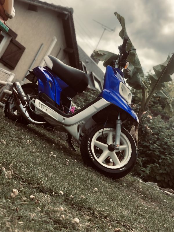

Yo alors j’explique mon topic, je possède un MBK BW’s de 2004
configuration:
pot: Doppler S3R
carburateur: Dell'Orto 17.5 , gicleur 90
ressort: embrayage:bleu (Marque???)
Poussé: rouge ( Marqué???)
variateur origine galet 3g
Le problème c’est que dès que j’accélère le scooter peine à se lancer et au bout de 20 secondes il se lance directement et a une patate de malade cependant quand il est chaud il redescend et n’a pu autant de puissance je compte changer mes galets pour des 4,05 g je voulais juste savoir éventuellement quel ressort de poussée et d’embrayage mettre avec ce type de confguration en sachant que j’aimerais avoir de la patate dès le démarrage Et avoir une bonne vitesse de pointe
