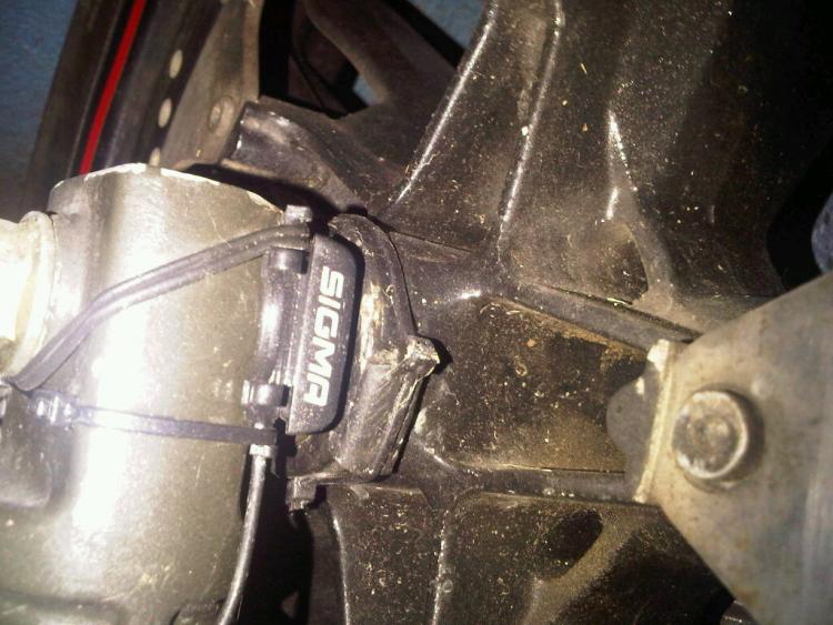

2 // adapter l'aimant sur le rayon :
c'est la partie la plus délicate, en effet le capteur est fait pour un rayon de vtt et pas de moto il faut donc le modifié.
j'ai utilisé deux tournevis pour l'écarter et ensuite pour le faire tenir j'ai utilisé de la colle acrylique de marque sika, de la glue peut aussi faire l'affaire....
3 // adapter le capteur sur la fourche :
lors de l'achat du compteur il y aura 2 élastiques de fournits, 1 pour attacher le compteur sur le guidon et l'autre pour attacher le capteur sur le fourreau -
malheureusement l'élastique n'a pas un assez gros diamétre vu qu'un fourreau de moto et plus gros qu'un fourreau de vélo, en revanche pour les scooters sa devrait passer smile.gif
donc ma technique c'est de mettre du chaterton ou de la glue pour faire tenir le capteur c'est pas très esthétique mais il n'y a pas d'autres solutions...
4 // rapprocher le capteur de l'aiment :
l'autre problème c'est que le capteur va être trop loin de l'aiment il va donc falloir les rapporchés, ma technique c'est de mettre plusieurs couches de scotch double face jusqu'a obtenir le rapprochement voulu.
ou bien de faire une cale en bois/plastique/alu
il faut maximum 5mm d'écart entre le capteur et l'aiment aussi non sa ne marche pas bien voir pas du tout

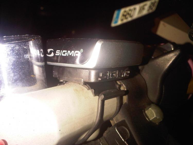

5 // fixer le compteur sur son guidon :
j'ai fixer le mien entre les deux pontets car je trouve que ça fait assez discret et propre
en dessou du support du compteur il il y a de la mousse 3m autocollante, je prefere ne pas le coller au moins si un jour je l'enleve sa n'abîme pas la peinture...
et pour plus de sécurité il y a un élastique qui le retient, a la longue cet élastique va s'user mais il peut être remplacer par un autre élastique basic.

ouai j'espere, je remettrai des photos pasque la ça fait pas propre avec le chaterton maintenant sa tient avec e la glue
Ça reste quand même très limite comme méthode de fixation, que ce soit scotch ou glu.
Il serait préférable d'expliciter une méthode plus propre.

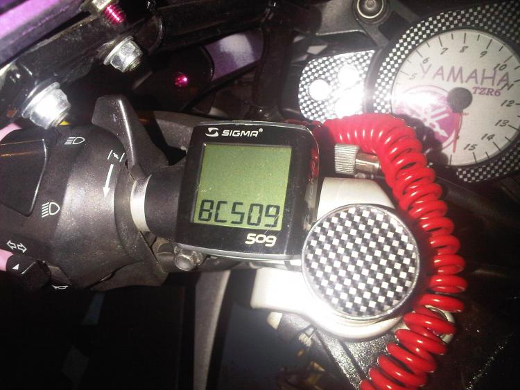

ont peu aussi dire que les Sigma ont 3 chiffre et ne sonts pas bloqué a 99km/h , j'en ai un :cool2: 19euros , installé avec le support sigma

sur la photo postée sa rend moche mais depuis j'ai changer il n'y a plus le scotch et j'ai mis une cale en bois derriere le capteur.
après il y a pas moyen de faire plus propre a moins de prendre un compteur sans fils.. mais il parait que ça peut causer des interférences avec l'allumage je prefere un avec le fil

ont peu aussi dire que les Sigma ont 3 chiffre et ne sonts pas bloqué a 99km/h , j'en ai un :) 19euros , installé avec le support sigma
j'ai pas la notice sous les yeux mais il me semble qu'il capte jusqu'a plus de 199kmh...
d'ailleurs depuis que j'ai le mien la pile tient toujours !
voilà un exemple pour jante a batons (tzr) sans scotch colle ou je c'est pas quel méthode mac gyver :D2
(photo a l'envers et moto sale désolé c'est l'hiver)

Cool, ton tutoriel, sinon un petit conseil: tu peux aussi fixer le capteur avec des riselans, testé et approuvé par moi :D2
Tu peux mettre des riselans pour attacher le capteur sur la fourche, c'est un peu plus propre :cool2:
ouai mais j'ai pas trop confiance, si sa pète sa risque de tout arraché ^^ la ça fait discret vu que le scotch est presque de la même couleur que le fourreau
