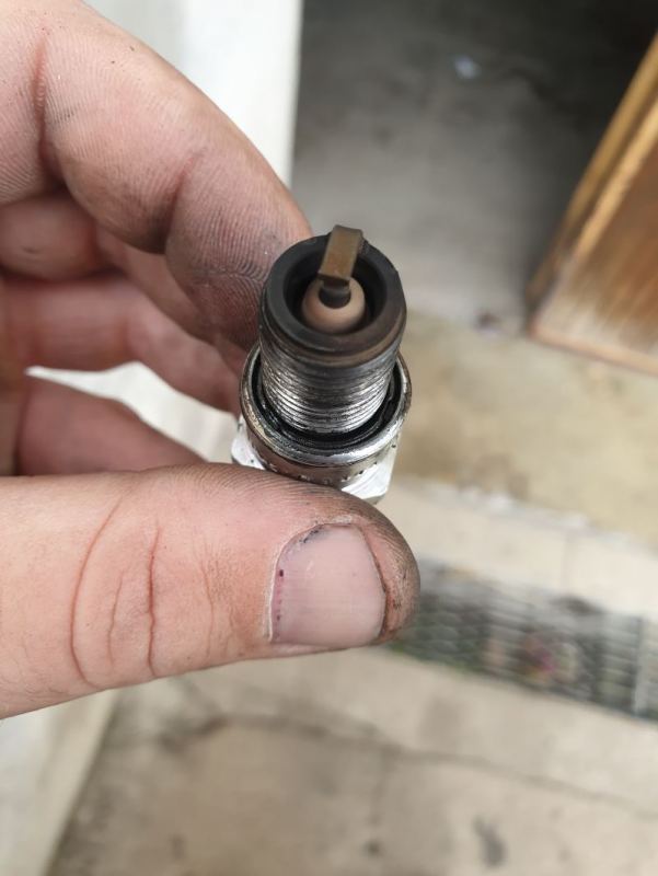

Aimerick55100 Posté(e) le 29 octobre 2020 Signaler Partager Posté(e) le 29 octobre 2020 bonjour , j'ai besoin aide pour les réglages de mon nitro Moteur Kit 70 athena sport Vilebrequin arket k2 carburateur 21 Dell'Orto avec baa gicleurs 92 (photo de la bougie) Clape malossi Allumage mvt millenium Pack overrange et embrayage et cloche malossi ressort pousse rouge 2fast et ressort embrayage bleu malossi et galet 5g5 Transmission secondaire polini 14/42 Pot scr hand made 70 Lien vers le commentaire Partager sur d’autres sites More sharing options...
0 Msb Posté(e) le 31 octobre 2020 Signaler Partager Posté(e) le 31 octobre 2020 Salut. Ta bougie etais neuve? Combien de km? Lien vers le commentaire Partager sur d’autres sites More sharing options...
0 Aimerick55100 Posté(e) le 31 octobre 2020 Auteur Signaler Partager Posté(e) le 31 octobre 2020 Ma bougie était neuf . Lien vers le commentaire Partager sur d’autres sites More sharing options...
0 Aimerick55100 Posté(e) le 1 novembre 2020 Auteur Signaler Partager Posté(e) le 1 novembre 2020 Niveau ressort pousse tu me conseillerais les quelle Lien vers le commentaire Partager sur d’autres sites More sharing options...
0 Msb Posté(e) le 1 novembre 2020 Signaler Partager Posté(e) le 1 novembre 2020 Niveau réglage tu es bon. En ressort de poussée prend un pack de 3 ressorts top perf Lien vers le commentaire Partager sur d’autres sites More sharing options...
0 Aimerick55100 Posté(e) le 1 novembre 2020 Auteur Signaler Partager Posté(e) le 1 novembre 2020 Il y a 4 heures, Msb a dit : Niveau réglage tu es bon. En ressort de poussée prend un pack de 3 ressorts top perf Merci Lien vers le commentaire Partager sur d’autres sites More sharing options...
