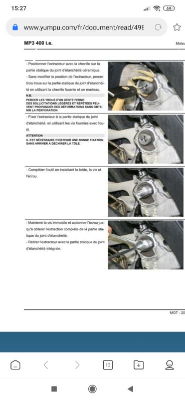

Arno78390 Posté(e) le 2 novembre 2020 Signaler Posté(e) le 2 novembre 2020 Bonjour j essaie d installer le kit de réparation de ma pompe sur mon Piaggio MP3 400 j'ai le manuel station service qui indique qu il faut un extracteur hors je ne sais pas ni ce que c'est ni où me le procurer. Merci pour votre aide
0 Nozix Posté(e) le 19 novembre 2020 Signaler Posté(e) le 19 novembre 2020 Le 02/11/2020 à 15:30, Arno78390 a dit : Bonjour j essaie d installer le kit de réparation de ma pompe sur mon Piaggio MP3 400 j'ai le manuel station service qui indique qu il faut un extracteur hors je ne sais pas ni ce que c'est ni où me le procurer. Merci pour votre aide Ba dans n'importe quelle magazin de bricolage ou garage avec ton diamètre de visage d'alésage intérieur ou sinon commande le sa coûte moins cher.
Arno78390
