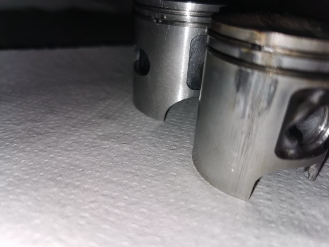

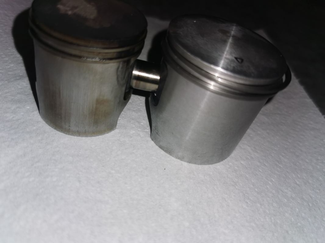

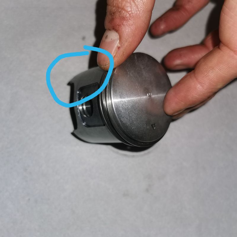

Yo, du coup pour être sûr je suis allé prendre des photos, pour le piston c'est clair maintenant c'est le côté opposé a l'échappement donc que j'ai entouré en bleu qui touche le carter, mais pour le limer au cotes du 50, on est d'accord je lime bien les deux côtés du piston, pas que celui qui touche ?

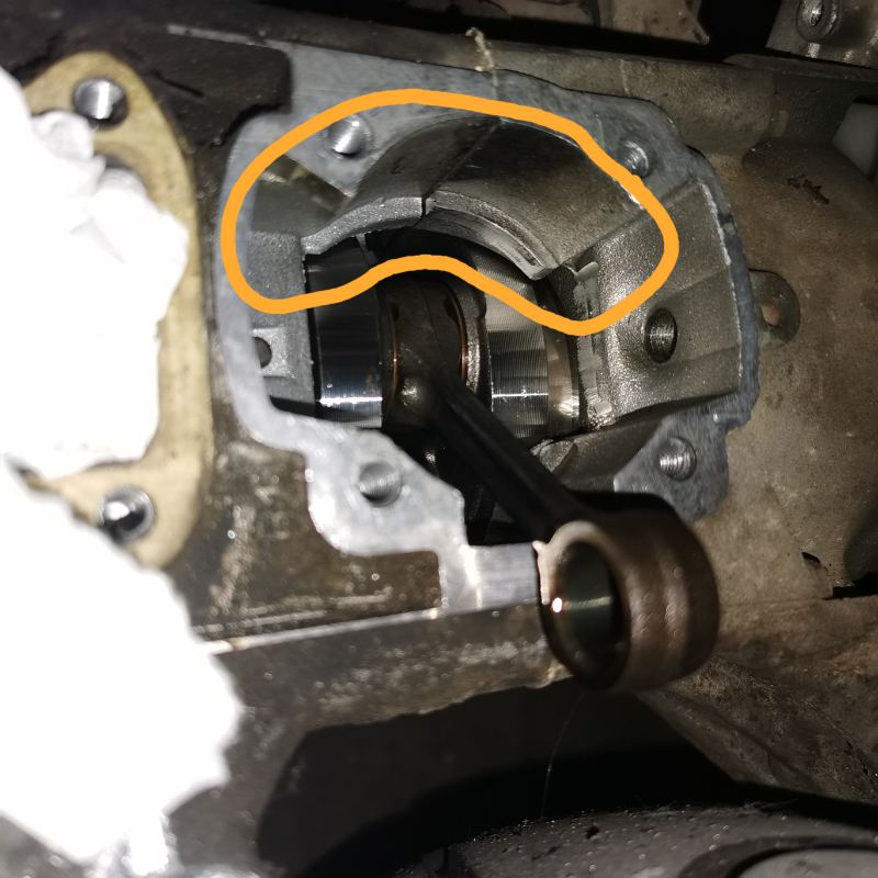

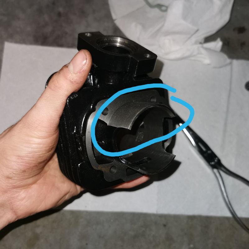

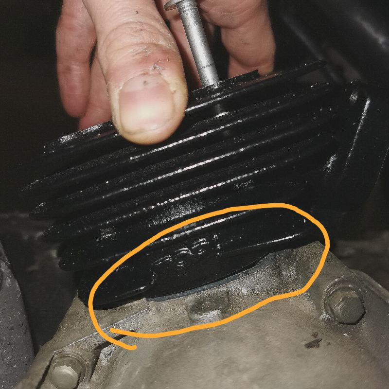

Pour le cylindre, pareil, j'ai entouré le côté qui touche le carter et aussi la petite marche du carter qui le bloque, j'ai remarqué qu'elle n'était que d'un côté mais elle me crée vraiment un bon gros écart, donc pareil que pour le piston, je lime aux côtes du cylindre 50? Et ducp c'est le côté inverse du piston qui touche, soit le côté échappement pour le coup.

Par contre en mettant les deux piston sur le même axe, les deux tombes bien plan au sol, ils sont déjà aux même cotes pour le longueur ?

Le cylindre tu le lime du même côté que le piston.
Tu ne réduit pas sa taille mais un chanfrein ont n'est bien d'accord.

ok pour le chanfrein sur le cylindre, côté échappement, Mais pour le piston je comprends toujours pas bien, il faut le limer des deux cotés, ou seulement du côté échappement?
parce que quand tu disais de le mettre sur le même axe que celui du50 ce que j'ai fait sur la photo ci-dessus, je constate qu'ils sont plan tous les deux à leur embase, et en ayant effectuer une course avec seulement le piston de monté, au point le plus bas du vilebrequin, je n'avais pas l'impression qu'il touchait quelque part.
il y a 13 minutes, Bader a dit :
Mais non pas coter échappement, les 2 coter de la roues arrière (cylindre et piston ).
Tu as pas l'impression mais gratte un peu quand même faut penser quand chauffant ça prend du jeu.
Pourtant regarde sur une de mes photo ou le cylindre est dan le carter, la ou ça bloque c'est bien côté échappement, j'ai aussi entouré la marche qui bloque sur une autre photo
