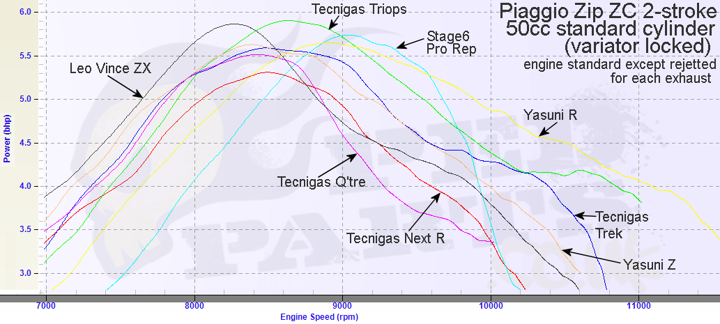

oublie le yasuni z il est a éviter sur moteur piaggio/gilera il est pas top
je tes mis un schéma avec diffèrent pot échappement pour moteur origine
