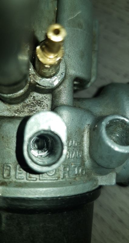

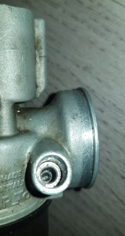

Bonsoir à tous, en voulant faire un nettoyage  carburateur, je décide de tout démonter pour bien le nettoyer.

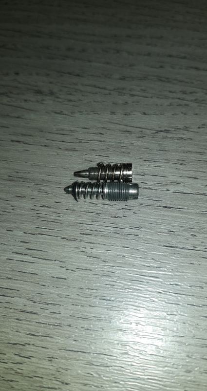

J'ai dévissé mes 2 vis de réglages ; celle de l'air et du ralenti, cependant sur celui du ralenti j'ai une rondelle avec un ressort et un joint torique, mais sur la vis d'air je n'ai rien du tout, je voulais savoir si ceci était normal ou non et si ça pouvait me créer un trou d'air ?
(J'ai un carburateur PHVA 17.5 Dell'Orto.)
8 réponses à cette question
Le 14/12/2020 à 09:00, Booster one 2013 a dit :
Slt je pense que c'est normal le aussi n'a pas de joint sur la vis d'air.
D'accord merci et les autres pourriez vous me dire si c'est normal du coup ou pas ?
il y a 1 minute, Booster one 2013 a dit :
Vis, ressort rondelle, joint comme la foto je crois
Nn sur la photo j'avais mis la rondelle avant le ressort, donc la rondelle je le met après le ressort du coup coté joint.
Il y a 14 heures, beber40 a dit :
Wah merci énormément j'y avais même pas pensé :blink:
Du coup la rondelle se trouve juste derrière le joint, et pas de rondelle ni joint sur la vis d'air, donc tout est bon merci !!
