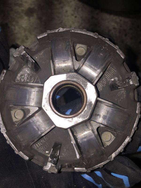

Ufeuk Posté(e) le 18 décembre 2020 Auteur Signaler Posté(e) le 18 décembre 2020 il y a 1 minute, beber40 a dit : tu as réussi a la démonter? et regarde aussi le correcteur de couple, sinon ce n'est pas normal qu'il bloque tu peux faire une vidéo j’ai démonter le variateur et j’ai aperçu que les bout de métal sur le variateur pour fixer les plastic en forme de U la moitier c’est casser et les 3 son pareil
beber40 Posté(e) le 18 décembre 2020 Signaler Posté(e) le 18 décembre 2020 désolé j'ai pas le notif peut tu faire des photo
Ufeuk Posté(e) le 18 décembre 2020 Auteur Signaler Posté(e) le 18 décembre 2020 il y a 26 minutes, beber40 a dit : désolé j'ai pas le notif peut tu faire des photo
beber40 Posté(e) le 18 décembre 2020 Signaler Posté(e) le 18 décembre 2020 c'est mort il faut changer
Ufeuk Posté(e) le 18 décembre 2020 Auteur Signaler Posté(e) le 18 décembre 2020 ok merci de m’avoir répondu
