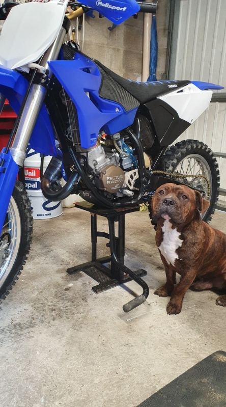

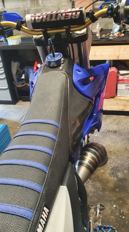

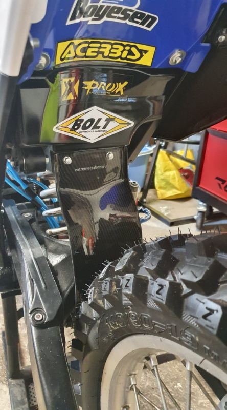

Je vous partage un projet que j'ai réalisé pendant le premier confinement, c'est un 125 YZ année 2002 que j'ai décidé de restaurer à mon façon. Carénages récent, peinture perso et réfection complète du moteur. A ce jour, je n'ai toujours pas posé le kit déco (erreur sur quelques points), car j'aime beaucoup la sobriété de celle-ci.
Configuration:
- Cylindre stock réalésé en côte C.
- Culasse à plot (dôme décomprimé) VHM
- boîte à clapets Boyesen
- Powerwing Boyesen
- Carter Boyesen
- Ligne complète Scalvini carbone
- Disque embrayage renforcé EBC
Esthétique/Consommables:
- Piouf, la liste est beaucoup trop longue.
Tout est neuf jusqu'à la moindre vis et TOUT les consommables jusqu'au piston d'étrier sont neuf.
