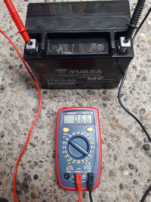

Invité Posté(e) le 8 février 2021 Signaler Partager Posté(e) le 8 février 2021 Le 29/01/2021 à 21:01, Simon_1986 a dit : Alors la dernière fois j'ai bien essayé pendant 5 minutes et j'avais toujours du jus dans les feux et tableau de bord ! Ma batterie je pense est a gel car je n'ai pas de bouchon dessus pour pouvoir la remplir d'un quelconque liquide ! Bon je vais déjà me procurer un multimètre pour tester la batterie ! merci pour ton aide ! Bonjour @Bader, Bon j'ai réussi à me procurer un multimètre et a tester (je pense correctement) la batterie :) Ci-joint la photo ! Du coup si je comprends bien ma batterie est morte ? Elle a moins d'un an et le scooter n'a pas servi des masses... Admettons qu'il y ai un souci sur le scooter et qu'il ne puisse plus permettre a la batterie de tenir sa charge. Est-ce que le fait que j'ai du la recharger quelques fois moi-même durant la dernière année ai pu l'endommager ? Ou alors c'est vraiment le souci du scooter qui l'a endommager ? Merci d'avance pour votre aide Lien vers le commentaire Partager sur d’autres sites More sharing options...
Invité Posté(e) le 16 mars 2021 Signaler Partager Posté(e) le 16 mars 2021 (modifié) Bonjour @Bader ! Bon je viens finalement de me procurer une nouvelle batterie neuve et je viens de faire les tests suivants avec le multimètre : Moteur froid Contact coupé : 12,70 Contact mis : 12,65 Scooter allumé ralenti : 13,30 A 4000 t/min : 14,25 Moteur chaud Contact coupé 12,70 Contact mis : 12,65 Scooter allumé ralenti : 12,55 a 4000 t/min : 14,10 Je peux en conclure que tout le circuit de recharge fonctionne parfaitement ? Et que les soucis que j'ai eu venais principalement de la batterie qui étais défectueuse et qui ne tenais pas la charge ? Merci d'avance pour vos réponses. Modifié le 16 mars 2021 par Invité Lien vers le commentaire Partager sur d’autres sites More sharing options...
Bader Posté(e) le 16 mars 2021 Signaler Partager Posté(e) le 16 mars 2021 Oui à priori tout semble réglé. Lien vers le commentaire Partager sur d’autres sites More sharing options...
