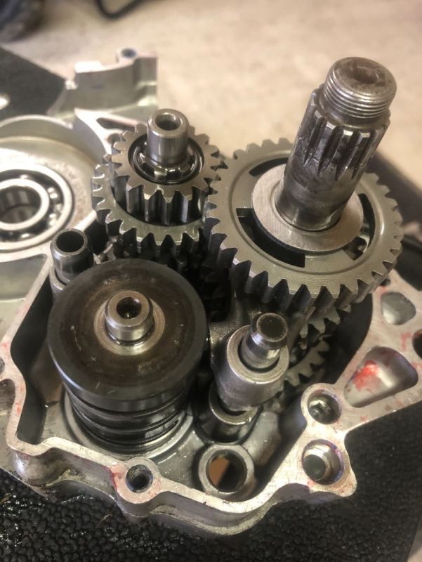

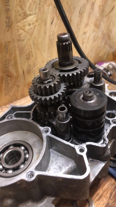

ouais j’ai ouvert le moteur cette semaine reste juste à regarder aujd ou est le problème

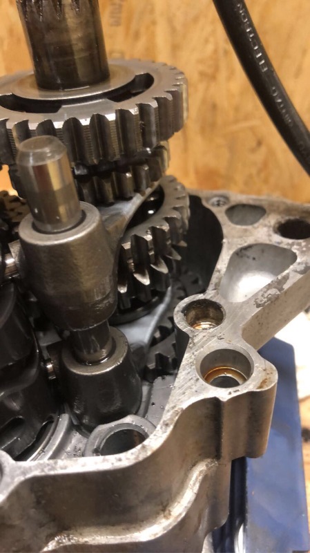

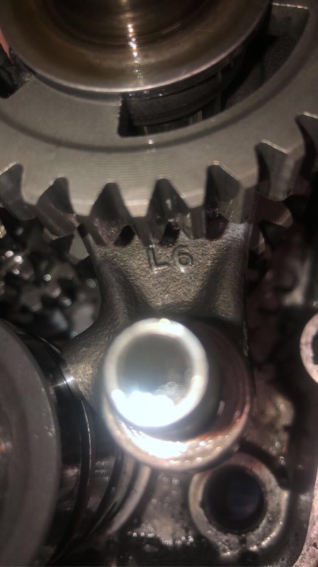

la c’est comme j’ai remonter mais que quand je met la 1er ça met la 3. la boîte tire un peu mais elle tourne et quand je tourne mon barillet (quand je met une vitesse) sa tire beaucoup moins

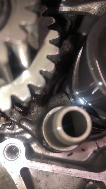

Il y a 7 heures, noux a dit :
le pignon que je montre il est trop haut comparer à avant et j’arrive pas à le rabaisser, avant il était bien plus bas

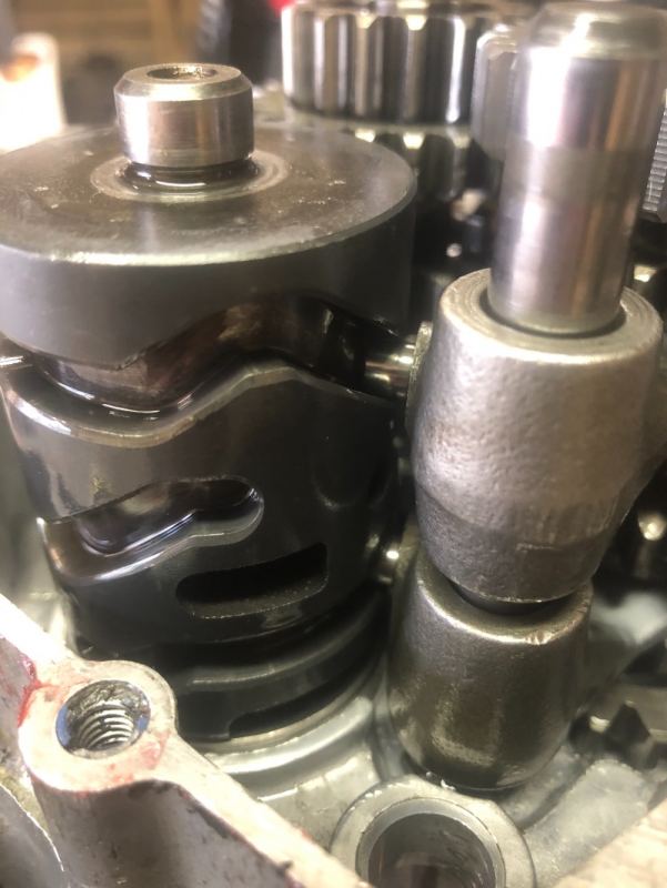

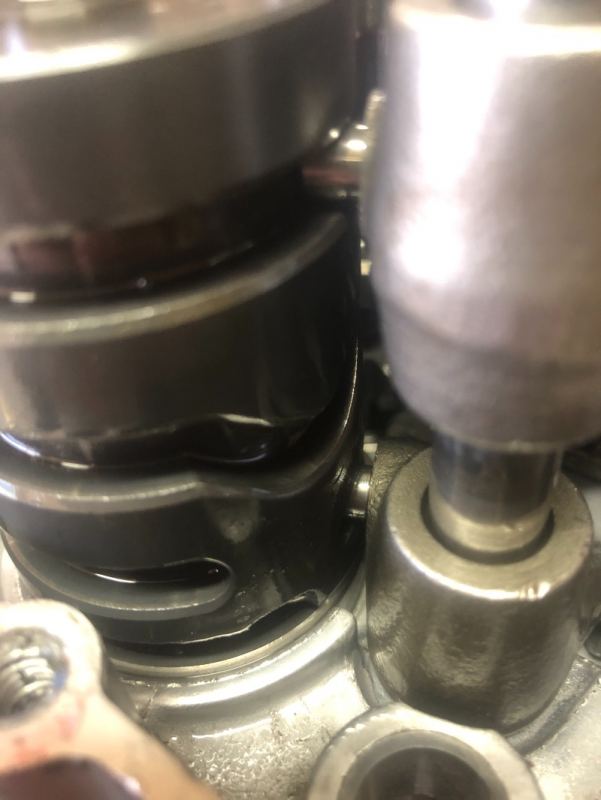

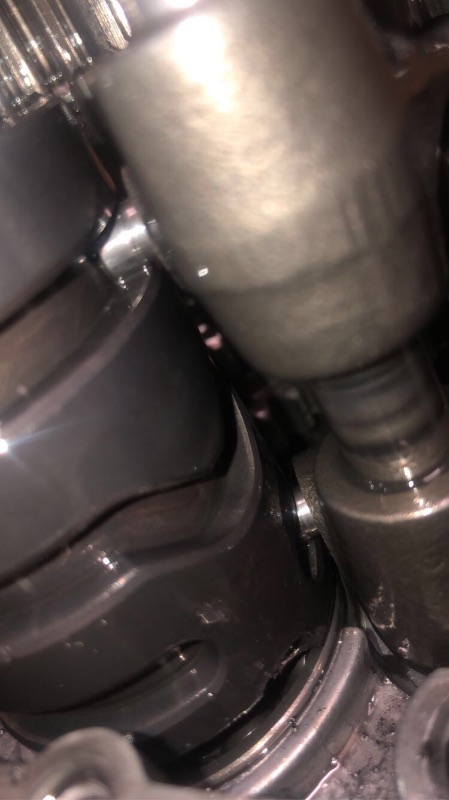

il y a 47 minutes, noux a dit :
est-ce que tu as pas inversé les fourchétte ?
nan elles ont des noms et j’ai bien remis les même noms
c'est bizar et le barillé et pas tournè du mauvai cotè exemple qu'il face un demi tour sur lui même si tu voi ce que je veu dire
il y a 27 minutes, noux a dit :
bah nan mes fourchettes sont dans les bonnes encoches du barillet pourtant
