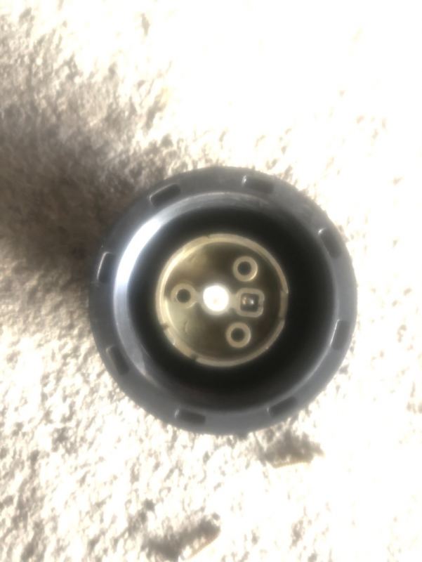

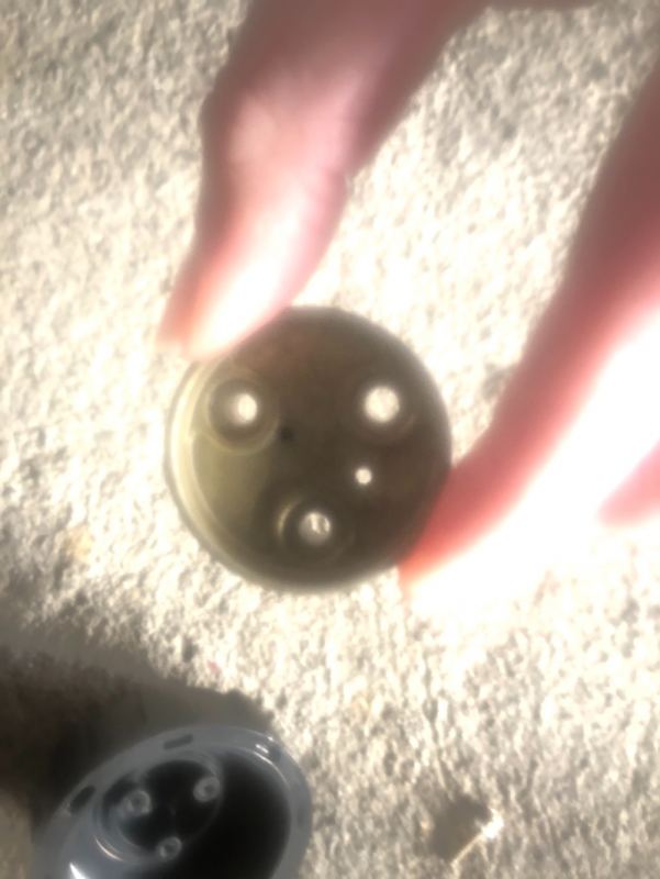

Bonjour,
J’ai un suzuki burgman 125 uh de 2006 et ai des problèmes de démarrage quand je ne l’utilise pas de deux/trois jours. Bougie neuve, durites essence aussi, nettoyage carburateur fait, filtres à essence, à air et pompe à essence neuve. En aspirant par la durite de dépression, l’essence coule. J’ai l’impression que la cuve de carburateur se vide quand je ne l’utilise pas de quelques jours, d’où mes problèmes de démarrage. Mais pourquoi?? Je sèche. En outre, ayant pensé à un problème de mise à l’air libre du bouchon d’essence, j’ai vérifié que le petit trou sur le bouchon n’était pas bouché, c’est ok mais en ouvrant l’intérieur du bouchon, j’ai découvert en petit filtre en papier blanc qui bouche un des deux autres trous, et une bille en acier sur le deuxième trou. Est-ce normal? Je joins les photos en question. Je serais ravie que quelqu’un vienne me dépatouiller de tout ça...
PJ : le bouchon avant dévissage de son intérieur sur la première photo
deuxieme photo : le bouchon après dévissage et le fameux filtre papier et la bille a sa droite
troisieme photo : l’intérieur du bouchon, côté dos, où l’on voit que le trou dans lequel il y a le filtre est bouché. Celui de droite ne l’est pas, ayant enlevé la bille
