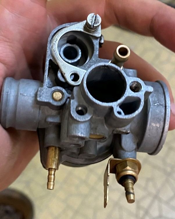

Je me présente je possède un Peugeot Speedfight 4 2t, mon carburateur d'origine est un Dell'Orto PHVA de 17.5 mm de diamètre.
J'ai besoin de le changer car la cuve est morte et je n'arrive pas à trouver la même cuve, je souhaite le changer cependant sur la plupart des carburateurs que je trouve sur internet ils possèdent une dépression alors que celui d'origine n'en possède pas est-ce grave si je bouche cette dépression ?
J'ai mis une photo du carburateur d'origine
Merci d'avance

Salut
Si tu as une prise de dépression en trop sur ton carburateur ce n'est pas grave il te suffit de l'obturer avec un bout de durite et une visse entré en force à l'intérieur .
Voilà c'est tout :socool2:

Super merci ça m’arrange Ça va être plus simple
