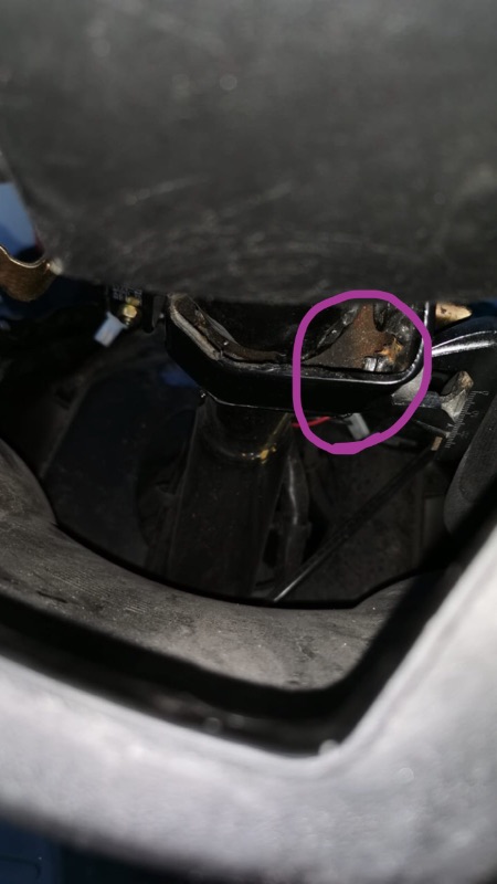

bonjour,
je souhaite changer le neiman de mon Peugeot kisbee 4t mais j’ai été confronter à un blocage.
L’ecrou Pour la vis du bas n’est pas accessible je me demande si il ne faut pas retirer le guidon pour y accéder. Est ce possible que ce soit le problème?
Ps : pour la photo C’est une vue du haut du guidon.

Bonsoir, mauvais salon mais je vais quand même te répondre
Je ne cherche pas à savoir pourquoi tu veux changer de neiman, mais plutôt de dire qu'un neiman est fixé avec des vis autocassantes
Tu dois avoir des têtes de vis sans empreintes et si tu veux changer de neiman faut les percer ou les faire tourner en frappant
