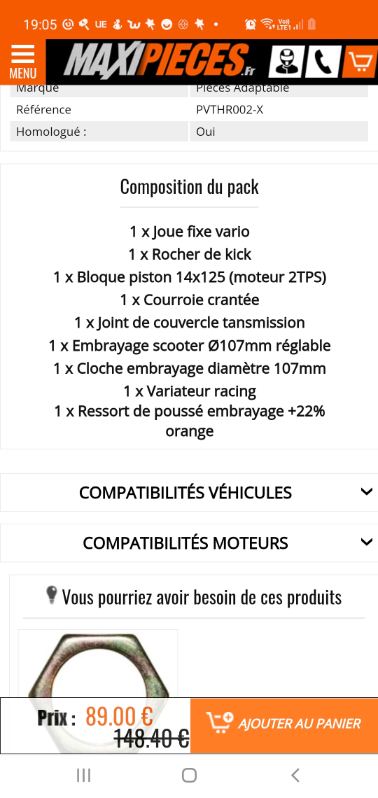

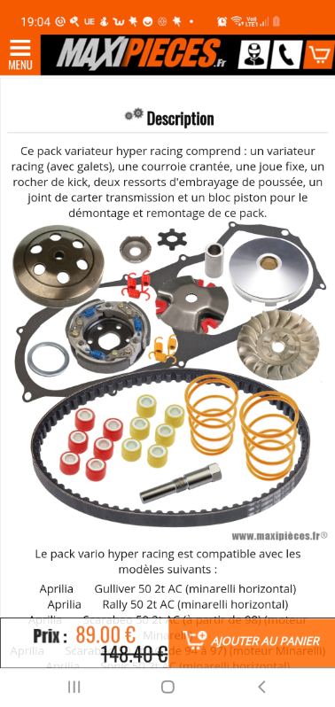

Bonjour j'ai acheté un nitro il y a 2mois et j'ai eu un problème ma courroie a éclater en miette et l'étoile de ma joue fixe n'avait plus que 2 des 5 branche .
Du coup j'ai commandé un pack variateur hyper racing sur maxi scooter et tout à l'heure j'ai tout monter et en fesant un tour ma courroie neuf a peter.
Je ne sais pas quoi faire
  • Solution
Salut, quand tu serré ton variateur vérifie bien que ta joue fixe se sert bien droite, je te conseille de serré à la main jusqu'à bloquer l'ensemble à la péteuse et de pincez ta courroie à la main entre le variateur et l'embrayage comme ça elle ne te gêne pas comme si elle était en position haute sur ton variateur.
