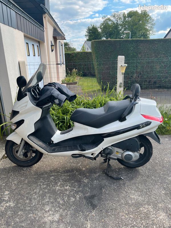

Hello tout le monde,je viens d'acheter un Xevo de 2014 avec 31000km sur le bon coin avec un Pb de joint de culasse et surchauffe moteur.
J'ai jamais fait de mecanique de ma vie....Non je rigole j'ai juste jamais bricolé de 4T en 125 mais je touche ma bille sur les scoot2T et les voitures etc
est ce que quelqu’un pourrait m'aider au cas ou dans cette tache? et qui connaitrais le Xevo sport de 2014...
