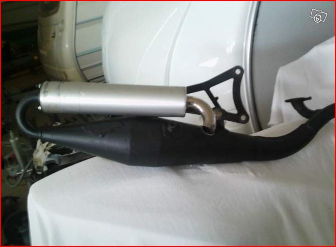

J'installe un Pot doppler s3r avec cartouche yasuni sur mon nitro.
Ma configuration est de galets doppler 5.5G et le reste full origine.
Quel gicleur je dois mettre dans mon carburateur ? car pour le moment je ne part pas dans les tours?
Merci
(si j oublis des réglages dite le moi s'il vous plaît)

alors un pote en nitro avec carburateur origine dell orto 12 il me semble avec pot doppler s3r tout origine sauf boîte à air prépa avec mousse stage6 double spong dedans on a régler sa carburation au poil a 105 c'était trop riche a 100 trop pauvre et 102 c'était nikel bougie bien marron comportement nikel après il a la baa prépa donc bon je serais toi je commencerais a 105 et je diminuerais petit a petit sa depend es machines aussi ;)

On ma dit 90 moi ?
non , non et non.
pour la 100éme fois , la taille du gicleur principal ne ce fait pas a la configuration , mais a la couleurs de ta bougie.
tu regarde la taille actuelle (c'est marqué dessus)
couleurs:
-blanc : trop pauvre , tu augent la taille du gp
-marron , chocolat : tu touche a plus rien c'est ok.
-noir : trop riche tu diminue la taille du gp
gp : gicleur principal.
gicleur de 90?
euh ta quoi comme carburateur dessus? verifie normalement le gicleur d'origine est un 86 après le scoot était de 2003 mais bon ça change rien carburateur dell orto 12 phbn il me semble avec starter a câble au guidon etc ;) et cran d'aiguille je ne sais plus sur le lequel mais sans doute au milieu
tout a fait tzr6 c'était jsute pour lui donner une reference pour la même configuration environ ;) même si je sais et je lui dit que sa ne sera pas forcement exactement le même mais sans doute au alentour
sinon la couleur il est censé je dit bien censé avoir lut les tutoriel avant de venir poster ici ;)

gicleur de 90?
carburateur d'origine de 12.
non , non et non.
couleurs:
Sur le tout petit gicleur c'est marquer de combien il est ?
