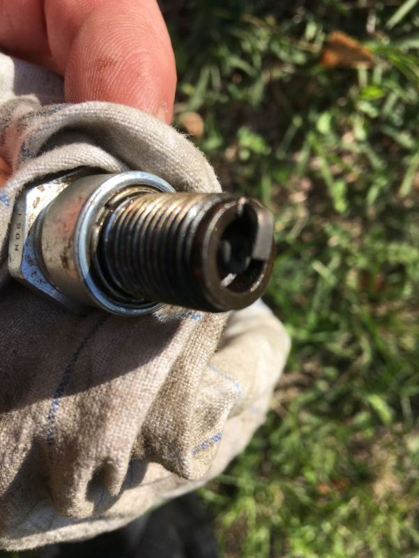

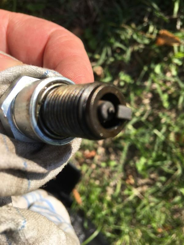

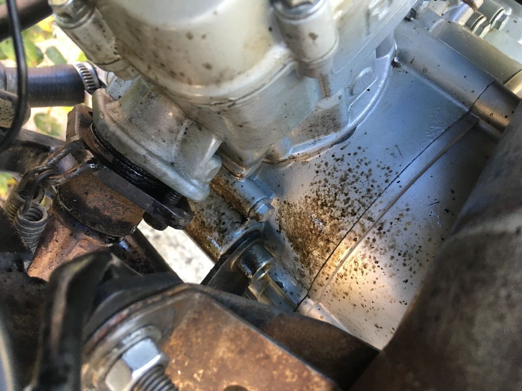

Sam04350 Posté(e) le 10 octobre 2021 Signaler Partager Posté(e) le 10 octobre 2021 Bonjour à tous,J'aurais besoin de vos conseils concernant un problème que je rencontre avec la Derbi 50 Xtreme euro 3 de mon fils.Récemment, il a serré son moteur, haut moteur et vilebrequin HS, j'ai donc racheté un moteur d'occasion identique, je l'ai remonté, il démarre et tient bien le ralenti mais lorsqu'on roule, la moto a du mal à prendre les tours (sur tous les rapports), c'est à dire qu'il faut garder la poignée d'accélérateur à fond pour que le moteur, au début accélère doucement puis quelques secondes après accélère vraiment franchement et monte parfaitement dans les tours, sauf en montée, il est impossible de monter dans les tours.J'ai gardé la même ligne d'échappement que sur mon ancien moteur (CONTI), le moteur est d'origine, le carburateur est un Dell'Orto 17,5, gicleur de ralenti 32, gicleur principal 95. J'ai essayé avec un autre carburateur donné avec le moteur d'occasion, gicleur principal 94, il n'y a aucun changement. J'ai vérifié la couleur de ma bougie après avoir roulé en haut régime 4 ième, embrayé et coupé le moteur, la couleur est marron/noir.Je précise qu'au collecteur du pot, au niveau de la culasse, j'ai une légère fuite, et plein de petites gouttelettes d'huile éclaboussent le moteur ...Ma bougie est une BR8ES, le moteur roule au SP98, huile moteur Ipone avec pompe à huile. Pignon de sortie de boîte 13, couronne 53. J'ai essayé sans pot d'échappement, même problème, ce qui écarte l'hypothèse de l'échappement colmaté.Merci de me dire ce que vous en pensez et de où pourrait venir ce problème ... Lien vers le commentaire Partager sur d’autres sites More sharing options...
Max Blackbird Posté(e) le 10 octobre 2021 Signaler Partager Posté(e) le 10 octobre 2021 Salut, c'est trop riche vu la bougie. Ton gicleur est trop gros Lien vers le commentaire Partager sur d’autres sites More sharing options...

Max Blackbird Posté(e) le 11 octobre 2021 Signaler Partager Posté(e) le 11 octobre 2021 T as bougie est humide ce n est pas normal, tu peux aussi contrôler tes clapets et mettre un joint neuf ca lui fera pas de mal. Si ton allumage est d'origine il ne peut pas être mal callé sauf si ta clavette a pété Et colle lui une br9es quand tu auras 5 min ca lui fera du bien Lien vers le commentaire Partager sur d’autres sites More sharing options...
