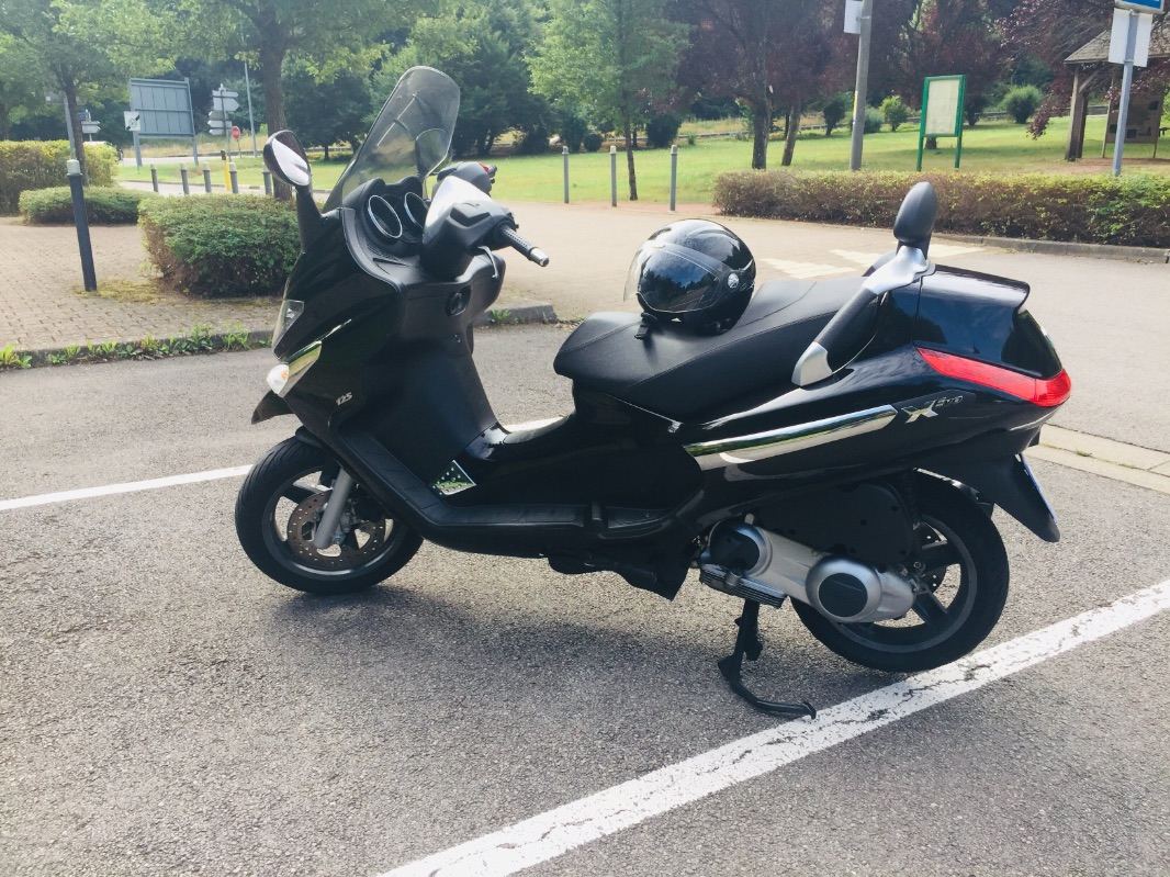

Jyeme34 Posté(e) le 14 novembre 2021 Signaler Partager Posté(e) le 14 novembre 2021 Bonjour à tous j écris espérant trouver la solution à mon petit problème sachant qu ici je trouverai des gens sérieux et passionnés Voilà j'ai fait changer mon variateur et ma courroie sur mon xevo 125 de 2010. Avec 9000 km Il fonctionnait très bien mais je voulais avoir un peu plus de peche ; depuis le scooter ne fonctionne pas fort du tout, maximum 40 km et il cale et redémarre quand je remets le contact. j'ai changé ma bougie, effectué ma vidange et filtre à essence et air rouge malossi ainsi qu un nettoyage ultra son du carburateur puis réglage de celui ci, j'ai changé aussi ma membrane du boisseau mais c'est toujours la même chose. Est ce quelqu un à une idée s il vous plaît ?merci Lien vers le commentaire Partager sur d’autres sites More sharing options...
